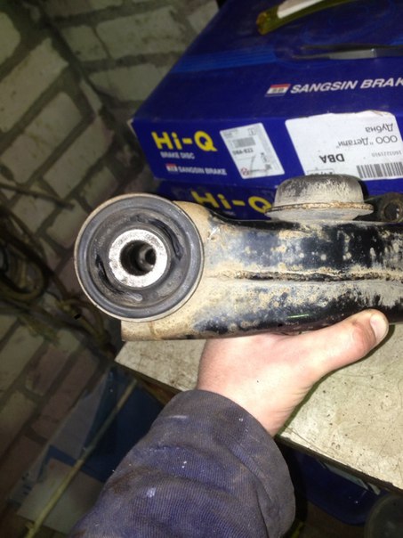

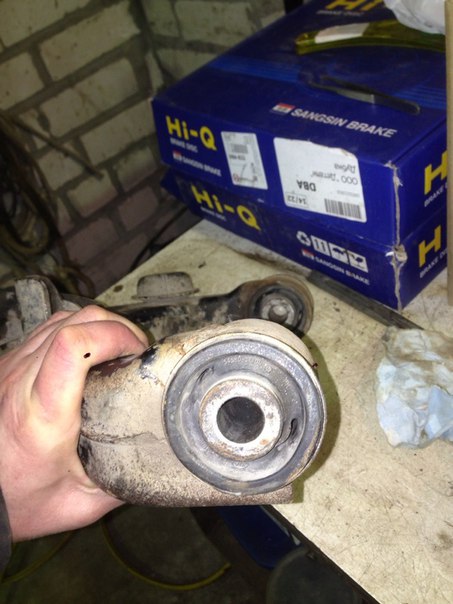

решил поменять сайленблоки. снял и чет не понял! они оринтированны не так как тут пишут все. прорези в первого вертикально, заднего горизонтально.. у меня почему то они стоят уже вот так. правильно ли это. возник вопрос как правильно запресовать.. подскажите

Re: Замена сайлентблока нижнего рычага передней повески
Сообщение Nikolay0812 » 31 мар 2016, 15:17
diablo
Видимо кто-то уже менял их,поставив как попало.
Добавлено через 2 минуты 3 секунды:
diablo писал(а):вопрос как правильно запресовать.
В теме есть рисунки ,пролтстай.
