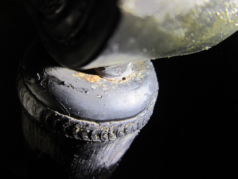

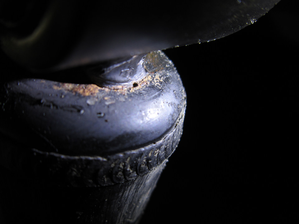

В процессе регулировки клапанов случилось странное. При очередном поднятии машины на подъемнике мы услышали звук ПШШШШ как будто спускает колесо. Однако звук капающей жидкости сразу отвел подозрения от колеса. Рассмотрев я понял, что протекла передняя правая стойка Каяба. Прожила она ровно год. Как раз год назад я поставил все новое по кругу www.drive2.ru/l/7297437/ Накатал тысяч 20.25 наверное.
Судя по масляному пятну травило давно, а вот конкретно стрельнуло на подъемнике. Лопину видно, вдоль сварки уха.
Расстроился, заказал новую стоку. Пока разбирались с клапанами она и приехала. Поставил новую, пересобирать отвозили на стенд, стяжками стянуть H&R малореально.

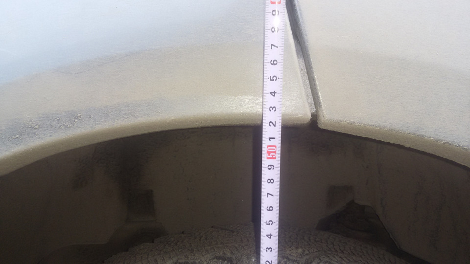

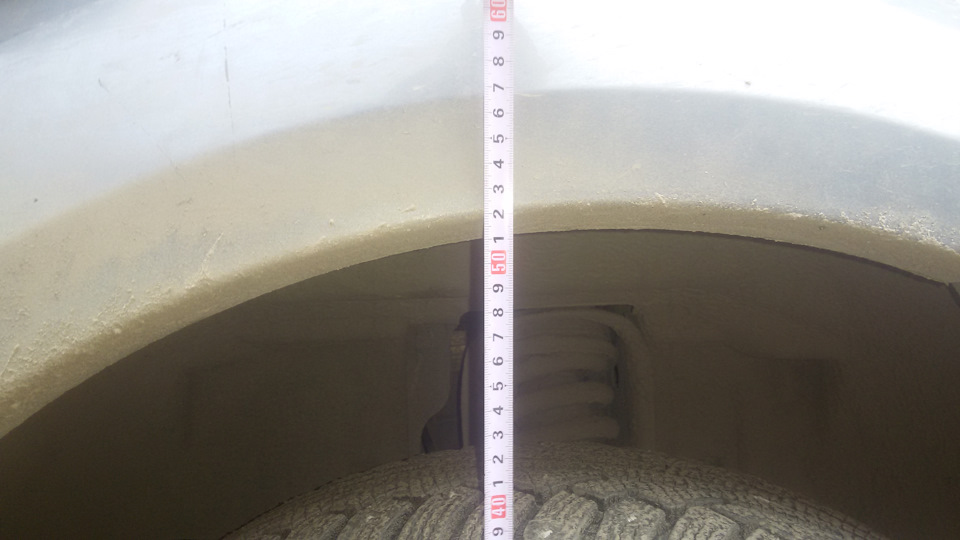

Для тех, кто спрашивает, сейчас у меня вот такое расстояние от ступиц до крыла — везде по 52 см.
