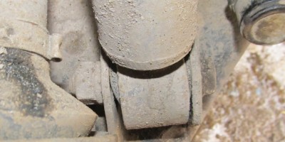

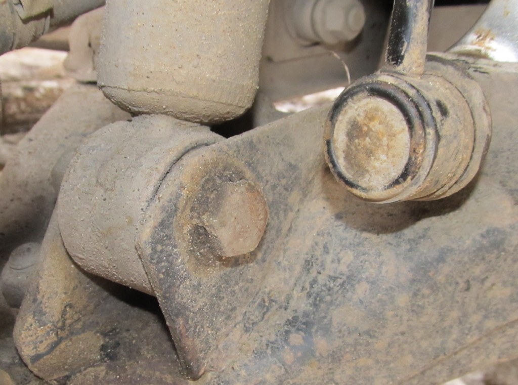

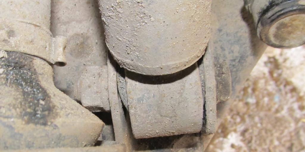

Сообщение Gubkin » 26 мар 2017, 19:05
5 тыс.км на BORT G41245031L и G41245031R
сайлентблок из очень мягкой резины
видно что проушина эксцентриком на болте и резина полопалась
поэтому их надо сразу перепрессовывать на тойотовские

Сообщение Inoche » 26 мар 2017, 20:07
Gubkin писал(а):5 тыс.км на BORT G41245031L и G41245031R
А по мимо этих минусов как ведут себя эти амортизаторы? У меня передние каяба 341364 / 341365 и пружины как у тебя. По трассе машине едет хорошо, без кренов и клевков. Но блин при этом все стыки и неровности дороги чувствую как на приоре с обрезанными пружинами.

Сообщение Gubkin » 26 мар 2017, 20:12
по комфорту очень нравятся
мягче стока
жестче, чем Хангил
так называемый "упругий мячик" сейчас :D
про надежность рано говорить, хотя бы 30 тыс.км отъездить
