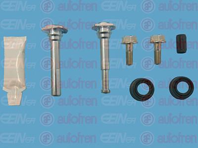

ремкомплект суппорта
AUTOFREN D7046C
ERT 410061

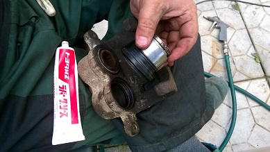

Поблагодарили: 18 раз.
Re: Обслуживание подвижных частей тормозного суппорта
Сообщение Gubkin » 30 июл 2015, 06:57
Удалил эту перматексовскую керамику фиолетовую ( пины с передних суппортов еле вытянул, очень плотно сидели уже)... и намазал самой обычной
левая сторона - Chevron Starplex EP2, правая - Petro-Canada PRECISION Synthetic Moly
Да, это не лучший вариант, но перед дальней дорогой лучше так, чем ни как. Тем более хочется экспериментов!
