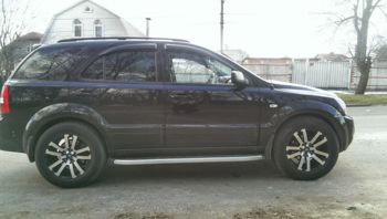

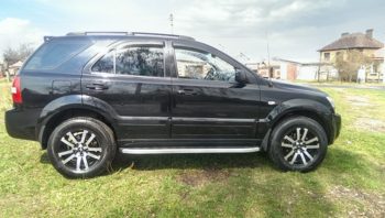

Сообщение Сорентовод 65 » 13 авг 2019, 10:02
Я брал Пружины Лифт + 35мм Ironman (Австралия) в 2014 году здесь:https://ironman4x4russia.ru/catalog/podveska/pruzhinyi/ ,
за 5 лет цена изменилась на 3 000 руб.. Пружинами доволен, ходят и сейчас.
Перед просел на 1,5 см., зад не просел, проставок никаких не ставил. :-D
Добавлено через 2 дня 7 часов 54 минуты 14 секунд:
Ivanfor писал(а):Ребята кто сейчас продает такие пружины . Ссылка есть на сайт ?
Здесь я покупал !!!
Пружины Лифт + 35мм Ironman (Австралия) без проставок!!!
Вид на старых пружинах

Сообщение Ivanfor » 15 авг 2019, 18:06
Тапки симпатичные !
Ivanfor
Сообщения: 60
Зарегистрирован: 27 мар 2019, 15:34
Откуда: Ростов на дону
Имя: Иван
Доп. информация: Соренто 2,5 Дизель ,автомат
Re: Пружины Лифт + 35мм Ironman (Австралия)
Сообщение Сорентовод 65 » 15 авг 2019, 18:10
Ivanfor писал(а):Тапки симпатичные !
И мене нравятся :D
Добавлено через 1 день 23 часа 33 минуты:
Литой диск Fondmetal 7700-1: 18/8.5J PCD 5×139.7 ЦО 95.6 Вылет 35.0, Страна производства - Италия.
