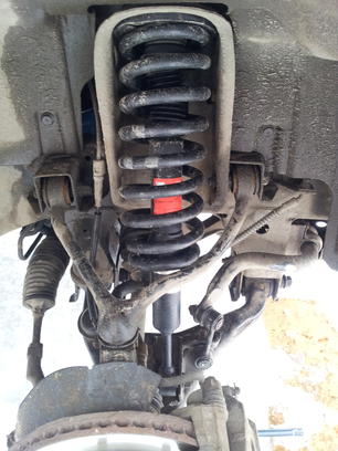

Передний амортизатор TLC120, пружина от TLC200 дизель.
Высота передка по арке после пробега 300км - 56см.

oblomoFF писал(а):За счет чего такое завышение
Пружина d17 длина 420мм.

Сообщение Vl@dK » 28 ноя 2016, 12:18
Стойка TLC120 на 5 см длиннее нашего стока, но есть нюансы.
Из-за большего диаметра посадочного места под пружину, верхний рычаг цепляет передней лапой за опорную площадку.
С моим завышением еще и привода и наконечники под предельными углами.

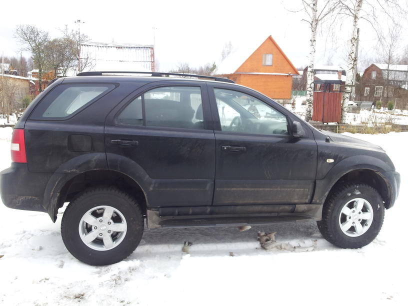

На фото машина сразу после замены пружин и амортизаоров.
Всем доброго дня. Больше года назад, общался в этой ветке по поводу замены пружин и амортизаторов. Все что хотел поставить, давно уже стоит. Хочу оставить отзыв соклубовцам как и обещал.
У меня Сорик 2005 года, 2.4 дорестайл. Менял я пружины по кругу, перед Kayaba RF 2570, зад RF 6048.Задние амортизаторы Tokico E2800, передние каяба 341364 / 341365. Еще вперед проставку ставил 20мм, на зад 40 мм. Пыльники амортизатора передние каябовские не влезли, оставил родные. Задние амортизаторы с пружинами, встали вообще без проблем, с передними по возились но немного.
Высота машины от ступицы до арки была спереди 44,5, с зади 45. После установки пружин, амортизаторов и проставок 55 по кругу, через неделю села до 54. После более года эксплуатации 52, хотя я боялся что зад сильнее просядет, но обошлось.
Машинка заметно приподнялась, но первую неделю ездила как корова на льду, из-за сильного лифта геометрия подвески поменялась и требовала вмешательство развальщика. Но к нему я поехал, через неделю т.к. ждал, что бы пружины уселись на место. После развальщика поведение машины на дороге стало предсказуемое, и адекватное: Дорогу держит хорошо, от бокового ветра почти не сносит как меня многие пугали. В подвеске ни чего не скрипит, не хрустит и т.п.
