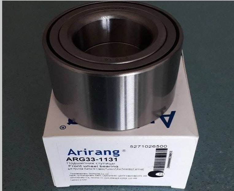

Такой ещё есть
Arirang ARG331131
производитель Samyong Co. ltd
соренто указан в перечне
интересно, роликовый ли он ?
