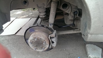

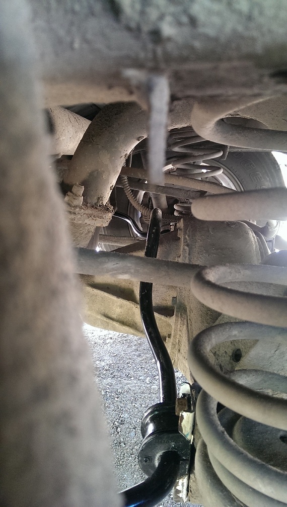

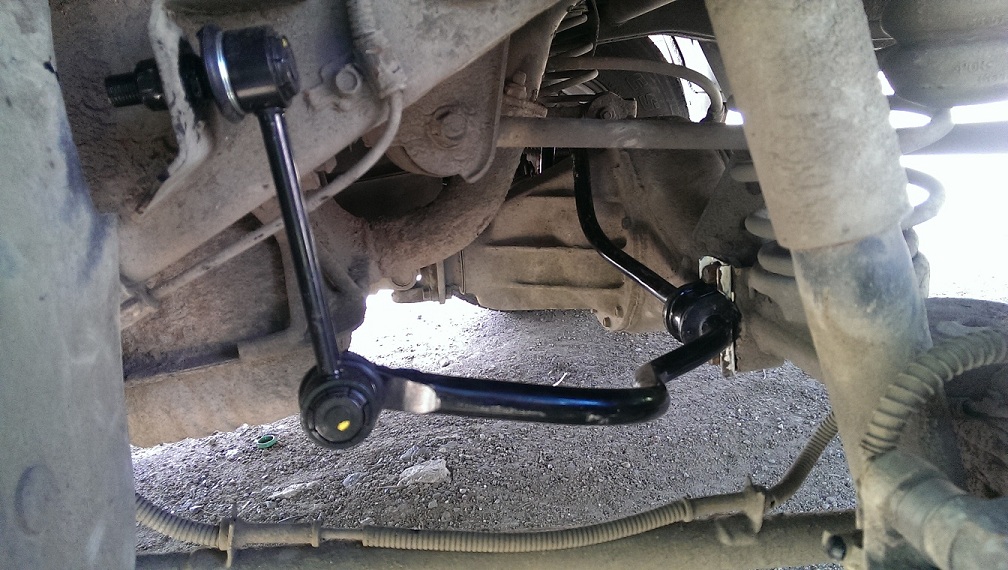

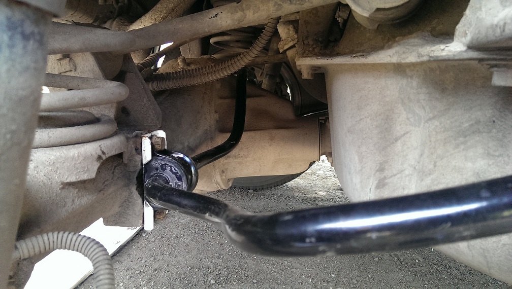

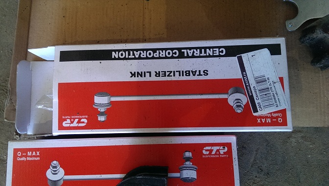

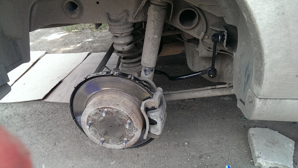

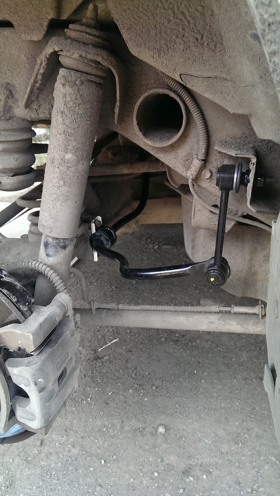

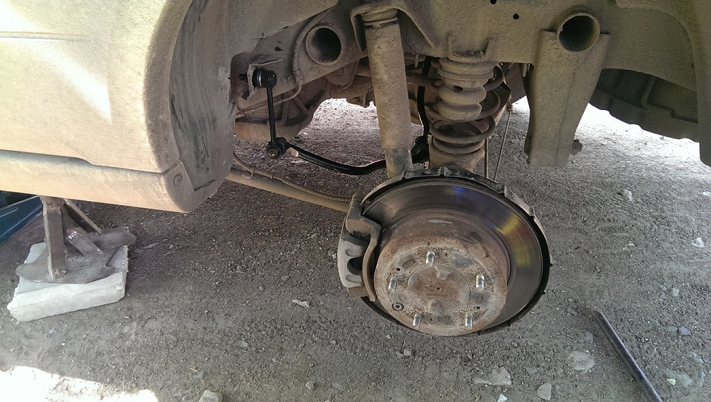

Сообщение QWER73 » 06 авг 2016, 21:13
Месяц назад тоже лопнул стабилизатор с левой стороны. Многие утверждают, что практически нет разницы с ним или без. Как лопнул, даже не зная об этом, разница в поведении машины видна, машина на плохой дороге не собрана, зад нервный. Новый рестайл дорого, решил без него ездить. Попалось сообщение - https://new.vk.com/kia_sorento?w=wall-4 ... 2001%2Fall . Заказал за 2700 вместе со стойками. Докупил по советам по переделкам другой крепеж, резинки и стойки от тойоты (немного длиннее см на 2-3). Сегодня решил все переделать. Получилось достаточно быстро, часа за 3 вместе с доработками и демонтажем старого. Фото прилагаю. Итог- машина на кочках стоит намного лучше, не перескакивает. Там где притормаживал, чтобы не трясло, сейчас зад проходит практически незаметно, перед сильнее прыгает. Считаю стабилизатор конструктивно необходимым. Затраты всего получились в районе 4900р , причем можно было взять стабилизатор без стоек на 700 руб дешевле. Стаб переходный цельной, думаю хватит теперь надолго.
Добавлено через 7 минут 38 секунд:
Линки от Прадо (оригинальный код 4881060040/4881060050),я заказал аналог от CTR CLT-46/CLT-45. Сам стаб 55510-3E000.То есть от дорестайла 04-06 г.в, 2 втулки 55530-3E020(я взял аналог AMDSB984) и 2 кронштейна 55520-3E000. Полоса металла 2мм,отметил на ней(по кронштейну от рестайла) места сверления и резки.Просверлил и отрезал.
Добавлено через 2 минуты 54 секунды:
Фото установленного стаба сделано с полностью вывешанным одним колесом.
Стойки от тайоты

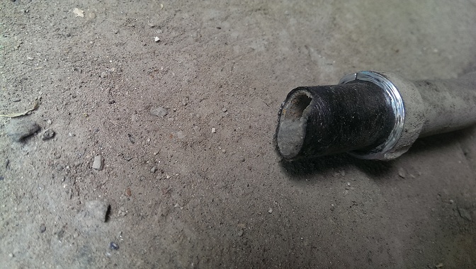

Сломанный старый стаб

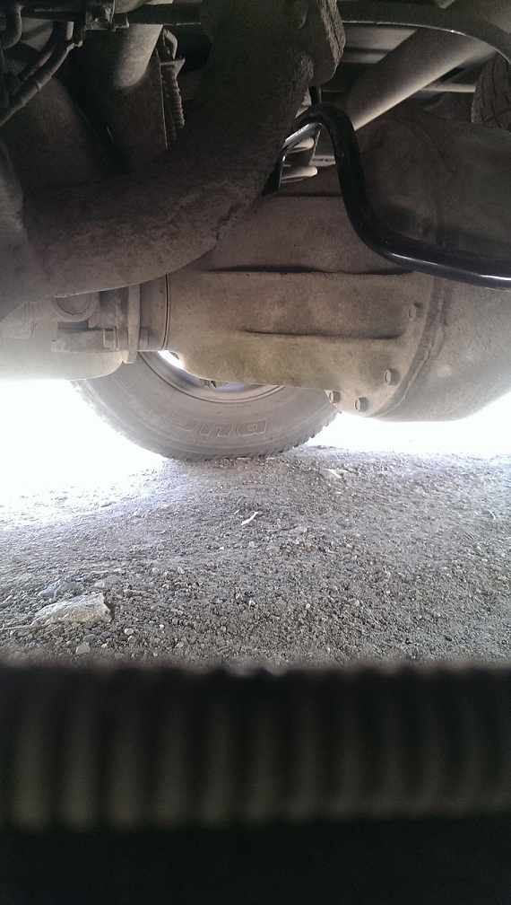

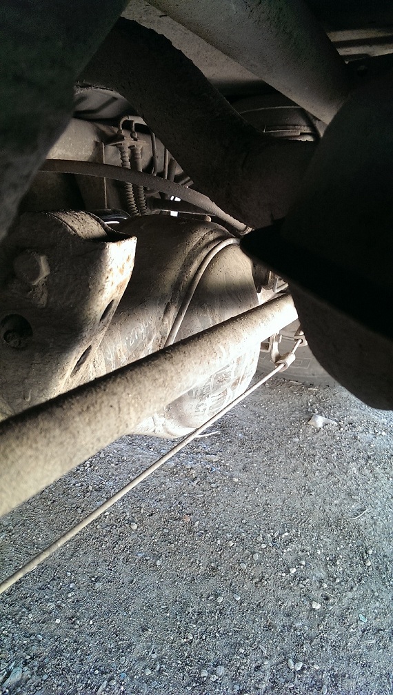

Я тут ревизировал заднюю подвеску в выхи, готовясь к замене купленного переходного
на свой авто, и что нашел! Выработка ладно, хрен с ней, очень сильная. Но! Поскольку
вывесил полностью весь мост, то увидел такую картину. Стаб в районе заднего моста
не симметричен! У него под разными углами относительно центра идут изгибы. Т.е.
он у меня сильно деформирован. Походу это и есть причина того легкого крена на заднее
левое колесо, из-за которого я менял пружины и не мог понять, почему авто "припало" на
заднее левое.
А потом еще повспоминал и понял, как это произошло. Лет 5 назад, зимой, влетел в яму.
После этого колесо пошло винтом и один задний кони ФСД резко начал потеть. Походу
одним ударом я прикончил тогда покрышку, аммо и загнул стаб.
Так что, скоро буду менять. И если вдруг у вас авто припадает на какую то сторону, не
всегда виноваты пружины. Возможен изгиб стаба...

Сообщение Nikolay0812 » 08 авг 2016, 15:10
После того,как у меня стаб лопнул,я замерил диаметры в месте зажима втулок и в нерабочей зоне.Разница составила-менее 0,5мм.То есть по сути-только краска стёрлась.Так что дело не в износе,имхо.
