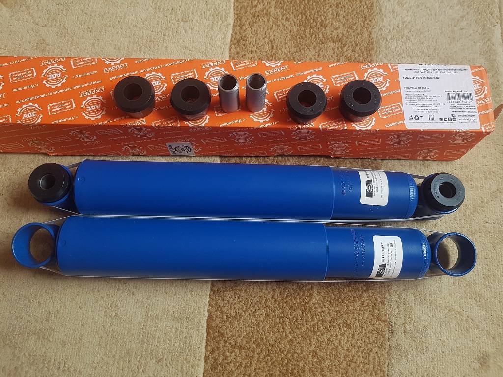

Вроде закончились мои поиски задних амортизаторов взамен SL на дорестайл (аморты ухо/ухо).
После объезда наших лавок остановился на газомасляных, двухсторонних амортизаторах СТАНДАРТ, под торговой маркой "AДС", катал.номер 42000.315900-2915006-02, производства ООО "Автокомпонент" г.Ульяновск и предназначенных для а/м УАЗ Патриот.
https://avtodetal.expert/catalog/produc ... _upakovke/
По моим замерам расстояние между осями сайлентов:
старые SL: мин.330, макс.490
новые АДС: мин.340, макс.560
Сравнивал с каябой, холой для УАЗ и еще пару каких то мне подсовывали, даже не помню название. Токико в наличии не нашел, а на заказ кота в мешке не решился брать.
Выбрал АДС из-за того, что:
1. В отличие от Холы для УАЗа оба уха не имеют сайлентблока и комплектуются одинаковыми резиновыми втулками с внутр.диаметром 16 мм. (Хола с одной стороны имела сайлент с внутренним диаметром 10 мм. и пришлось бы переделывать),
2. АДС самые упругие из всех опробованных мной газомаслянных амортизаторов (усилие на разжатие реально чувствуется серьезное, что более сходит на родные SL, к которым я привык).
3. Исполнение внешнее достойное. Все из серьезного метала, включая кожух штока. (такое кондовое, по настоящему российское! :D )
На работе токарь по моей просьбе сделал 4 втулки d14хd18хL40 с небольшой фаской по краю (для облегчения вставки в резиновые втулки из комплекта).
Собирал "сайлентблок" амортизаторов с применением талька (дет.присыпка).
При сборке и установке проблем не возникло. Поменял минут на 15-20, в гараже на конторской яме не снимая колес и не поднимая авто (в рабочем положении).
О полном отчете всех + и - говорить рано. Только вчера и сегодня покатался, но первые ощущения положительные, даже очень. Такое ощущение, что зад как будто притянут к дороге (прямо повторяет профиль). Сначала подумал, что это не есть гут, но потом проехал по проселке немного ухабистой на скорости около 40-50 км/ч и понравилось. Машина идет ровно, без швыряний. Немного поднялась корма, примерно пол-сантиметра, может чуть больше (задние пружины у меня меняные на сток от европейской Соренты давно, т.к. родные корейские были совсем тонкие). Сейчас везде по кругу от ступицы до арки ровно 47 см. В общем поведение кормы смахивает на SL, но немного мягче. Зато ощутимо лучше газомаслянных заменных амортизаторов от Мобис, которые идут по каталогу Киа (оказывается они тоже у меня были газмяс), эти вообще вата...
Не знаю насколько хватит сальника штока на АДС, но сейчас я доволен и по ходу нашел, что искал.
ЗЫ. Передние стоят еще родные - вполне устраивают.
Фото комплекта установки прилагаю:
