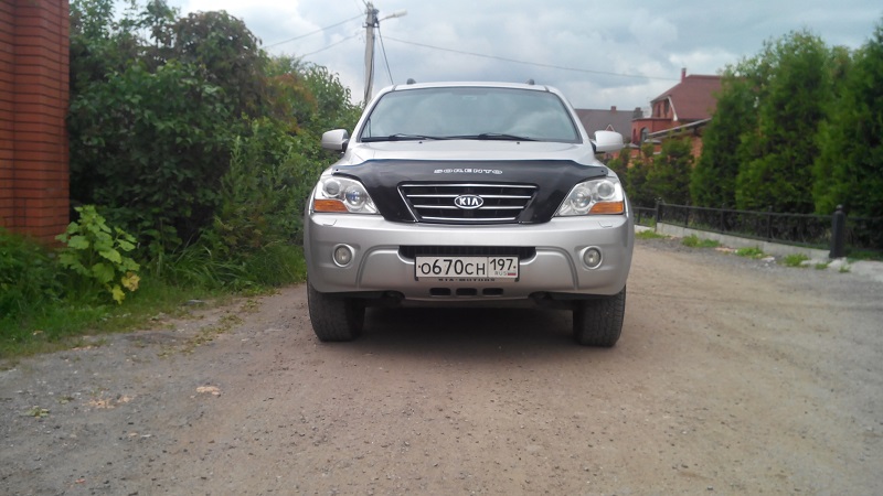

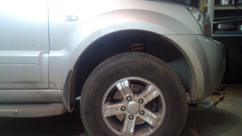

Лётчик писал(а):После установки передние колёса стали как у татры (домиком)
У меня тоже были домиком, вот так
сейчас с проставками 15 мм, еле 48 см получается. Сегодня был в установачном центре Автовентури, делали замеры. :cry: Пружины для дорейстала и на рейстале будут просаживаться (передние). Буду пробовать вернуть, замена на такие же смысла думаю не имеет. Задние пружины устраивают.

Не спорю, что больше просаживаться не будут, но где тогда заявленный лифт +35.Без проставок получается 46-46,5(как у стоковых пружин), а должно быть как минимум 48см. Пружины покупались ради лифта без колхоза, а приходится проставки ставить.

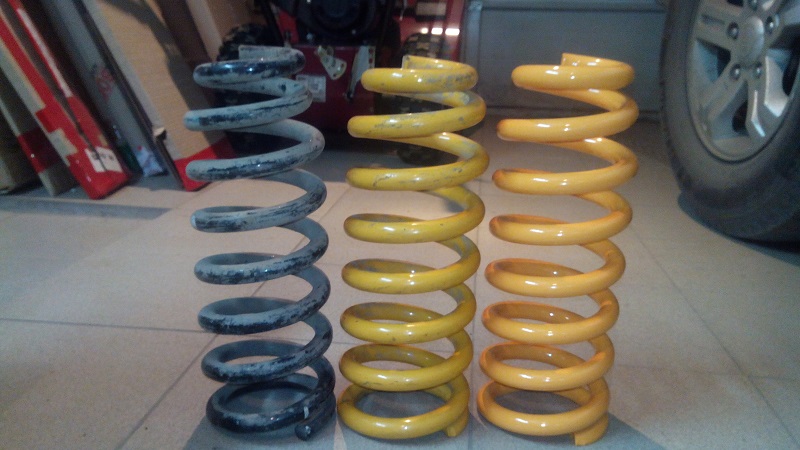

Всем привет, уговорили меня по гарантии в Автовентури, попробовать новую партию пружин. Сегодня поставил, стягивались намного труднее предыдущих, даже немного устал :D . Результат высота на 1см больше чем было до этого, сейчас от ступицы до арки (15 мм проставки) 53 см. Единственное что добавилось, скрип амортизатора на небольших неровностях. Что может быть причиной?

kost писал(а):Что может быть причиной?
Это не аморт., это пружина трет стакан с внутренней стороны, надо колдовать со сход-развалом 100%.

Сообщение Gubkin » 19 ноя 2014, 10:06
Это не амортизатор, а пружина задевает за раму. Диаметр то я смотрю ого-го... комфортно наверное! :D
Либо пружина легла не по центру на верхнюю опору при установке, либо сход развал исправит ситуацию )
