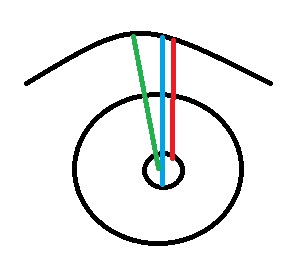

Сообщение Saybb » 17 июн 2014, 19:31
это смотря как еще мерить...
высшая точка арки у нас не четко напротив ступицы, а смещена по отношению к ней
плюс сами колпаки внушительные
а там уж кто куда прислоняет, кто в центр, кто вниз, кто вверх
p.s. я замерял по зеленому, мне кажется так более правильно
