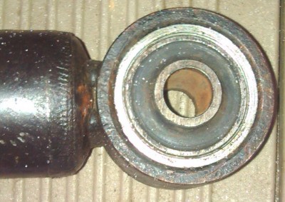

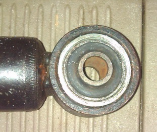

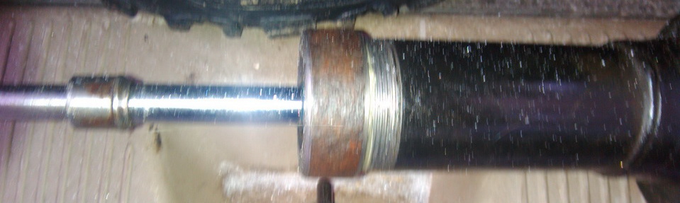

Вот что стало с кони фсд за 9 тысяч пробега

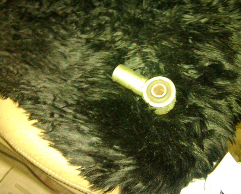

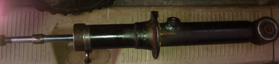

Купил наконечник штанги с сайлентблоками ГАЗ-3110 03110-00-2916018-000 зав.№ 3110-2916018 (Х1). 532р.
Наконечник по внешним размерам 42. Внутр. 14. Точно не измерял.
Выбил из старого амортизатора втулку и примерил уже новый наконечник. По размерам подходит.
Отрежу у наконечника боковую трубку. Обточу и загоню его в ухо амортизатора. Если будет неплотно, точечно приварю.
Надеюсь эксперимент удастся.
Купил втулки:
Поставил втулки:

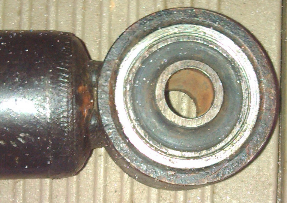

Поставил сегодня сайлентблоки прадиковские. Родные превратились за 95 тык пробега в нечто..

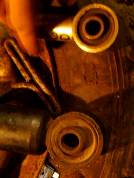

Доброго времени суток!Сегодня менял сайлентблоки в передних "Конях". Остановил свой выбор на сайлентах от 100-го "Крузака", № 90903-89016 -как-никак легендарная надежность :D. Возможности применить токарные работы и проточить сайленты не было, поэтому на свой страх и риск решил прессовать как есть. Имелся доступ к гидропрессу, что вселяло уверенность в успех. Вообщем, при помощи WD40 и пресса сайленты сели "как родные". Но рекомендовать данный способ с заменой гидропресса на тиски на могу-шансов выйти победителем будет немного. Трудным оказалось найти компенсирующие недостаточную ширину тойотовских сайлентов шайбы- необходимы DIN988 с габаритом 15х22х1 мм по 2 шт на амортизатор, но они везде под заказ и от 1000 шт. Из доступного нашлись сход-развальные от "Жигулей" № 21010-2904225-00 толщиной 0,5 мм и внутренним диаметром 0,5мм. При помощи напильника "брак" был допилен до требуемых 15 мм внутреннего диаметра. Предполагалось ставить по 2 шайбы (по 1 мм)с каждой стороны от сайлента. Но реально влезло только 2 с одной стороны и 1 с другой, поэтому данные шайбы можно смело рекомендовать под данную доработку плюс цена и наличие-есть везде и дешевле только даром.
