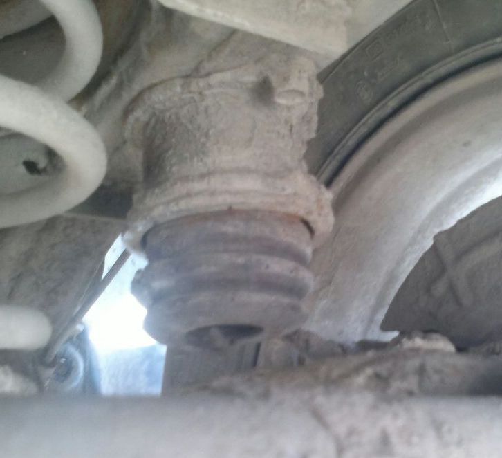

Сообщение amavit » 03 апр 2015, 09:12
подскажите пожалуйста (глаза устали искать) что за пыльник или отбойник.....может номер у кого есть? спасибо заранее

Re: Амортизаторы и пыльники на Соренто.
Сообщение Nikolay0812 » 03 апр 2015, 09:32
