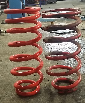

Вот и я поменял пружинки по гарантии.
Разница между новой и старой пружиной видна.
Куда старые отправлять?

paxa111 писал(а):а ты не думаешь что тебе от силового обвеса отправили? мне изначально пришли силовики ездить не айс было потом отправили обычные всё гуд на фото прям как у меня было. на обычных надпись 340 на силовых 360 или 370
Я думаю, что у меня они просели. Чуть раньше выкладывал фотографии первых гарантийных пружин.

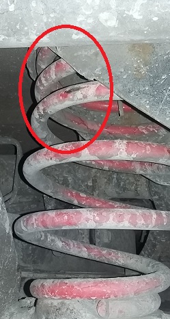

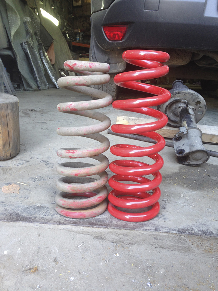

ОТЧЕТ О ГАРАНТИЙНОЙ ЗАМЕНЕ ПРУЖИН
Привет камрады! После установки пружин от Влада с люфтом +1,5 все было прекрасно кроме одного: задние пружины нещадно терли о подвеску
После долгих танцев с бубнами выяснилось, что прислали мне пружины от дорестайла, которые имеют больший диаметр (слева новые пружины, справа старые)
К чести Vladsprings, надо сказать, что ошибку свою признали и новые пружины выслали достаточно быстро. Сегодня установлены новые пружины. Старые (кстати видно, насколько они за 1 год просели) на днях отправляю обратно.

Vadim046 писал(а):задние пружины нещадно терли о подвеску
так вообще-то пружины от дорестайла на рестайле встают спокойно и ничего не трут
бывает за отбойник при неправильной установке, но чтоб так как на фотке
владпружины как равенол, что не партия, так эксклюзив по характеристикам :?
Re: Пружины от Влада
Сообщение Vladsprings » 24 янв 2017, 23:32
Gubkin писал(а):бывает за отбойник при неправильной установке,
при неправильной - бывает за что угодно, зависит от фантазии установщиков.
ВСЕ последние рестайлы в Питере ставят сзади дорестайлы, И ВСЕ ставят у Володи Гиза , и никаких вопросов 8) .
Vadim046 писал(а):К чести Vladsprings, надо сказать, что ошибку свою признали и новые пружины выслали достаточно быстро.
Это не ошибка, а моя рекомендация. Я Павлу рекомендовал всем рестайлам давать дорестайл .Жаль, что тебя не предупредили перед отправкой. Тебе просто пружины плохо установили, вот и все.

Сообщение Vadim046 » 25 янв 2017, 09:36
Vladsprings писал(а):Я Павлу рекомендовал всем рестайлам давать дорестайл .Жаль, что тебя не предупредили перед отправкой
Не надо ничего рекомендовать не согласовывая с клиентом . Если в заявке человек просит рестайл - вышлите ему рестайл.
Этот форум, я полагаю, для облегчения клубням жизни с нашими конями, а не для того, чтобы в грудь себя бить, так?
Я написал в ЛС Володе Giz, задал ему вопрос, какие он ставит верхние проставки при установке пружин от дорестайла на рестайл. Ждем ответ, возможно это прояснит вопрос.
