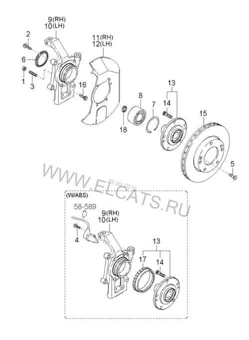

Gubkin писал(а):не понял, можно подробнее, кто, что , куда от руки
Не особо владею терминологией. Попробую объяснить на пальцах.
Когда ступицу сняли, то подшипник сам запресован в кулак, а внутрь подшипника запресована ступица. Так вот подшипник в кулак запресовали как надо, а ступица в подшипник залезла на удивление легко...
Схематично:
Подшипник (8) запрессовался в посадочное место (9), а в него ступица (13) залезла легко.

VITcool
может просто ступица с выработкой, провернуло в прошлый раз например

Сообщение VITcool » 05 сен 2016, 18:54
Gubkin писал(а):может просто ступица с выработкой, провернуло в прошлый раз например
Как вариант...

Сообщение Accent-58 » 05 сен 2016, 20:22
VITcool писал(а): Вердикт сервисмена - долго не проходит.
они хоть каким моментом то затянули ступичную гайку

Сообщение VITcool » 05 сен 2016, 22:46
Accent-58 писал(а):они хоть каким моментом то затянули ступичную гайку
Саш, ну динамометрический ключ точно не использовали. Все на глаз... :(

Re: Аналоги подшипника ступицы
Сообщение Accent-58 » 06 сен 2016, 05:03
советую перетянуть, тк этой гайкой не просто привернута несжимаемая железка, а регулируется зазор в подшипнике. Это же не сложно сделать, взять отрезок метровой трубы, рыбацкий безмен на 30 кг (которые везде продают) и натянуть им 24,5-27 кг.
