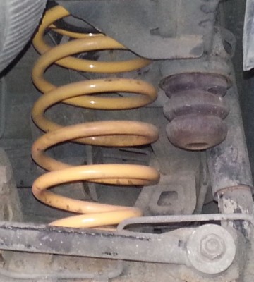

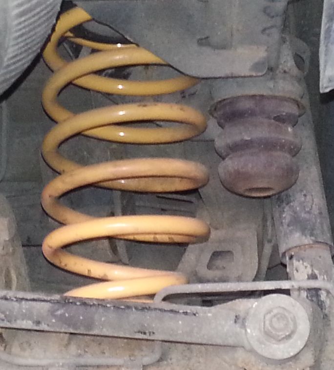

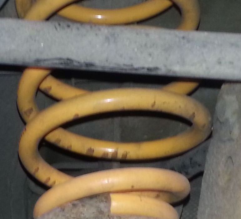

FOM писал(а):В выходные машина попадет на подъемник
Попала. Трёт.
Добавлено через 1 час 19 минут 44 секунды:
И будет тереть, моё мнение - от установки не зависит.
От поперечной тяги зависит, но не в том смысле, что из-за лифта мост ушел в сторону, потому и трется. При разжатии пружин мост уходит влево, это на руку правой пружине (уводит ее от отбойника), и не существенно для левой пружины, т.к. там место соприкосновения близко к нижней опоре пружины, которое движется вместе с мостом. А вот при сжатии картина такая: нижний большой виток левой пружины неминуемо садится на наклонную стенку опоры продольной тяги, т.к. она к основанию шире и ближе к опоре пружины (на верхнем фото видно), а с правой стороны (нижнее фото) - третий и второй снизу из больших витков чиркают о чашку отбойника, а на нижний виток, из-за сдвига моста тягой вправо при сжатии пружины, чашка прямо садится. Это правда положение когда мост уже на отбойниках. Это попробую сфотографировать еще при случае.
В общем кромка чашки отбойника точно просится на удаление, а может и немного обработать надо опору левой продольной тяги. Результат не гарантирован конечно, это только мнение. Также как и мнение о том, что вообще что-то нужно делать с этим, а не просто кататься и получать удовольствие.
задняя левая сторона вывешена на подъемнике
задняя правая сторона вывешена на подъемнике

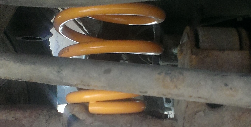

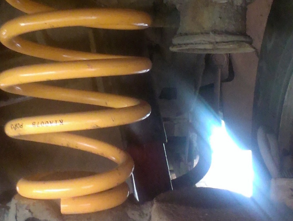

Да никак :D Ничего не трет сзади и не терло ниразу за последние 1,5 года езды по самым разным дорогам и направлениям, зато спереди трет без грамотного сход-развала :twisted: Видимо там все же разная немного конфигурация посадочных мест и мест крепления всякой тряхомудии

Подтверждаю - ничего нигде не трет) завтра замена ступичного подшипника, после - сразу сход-развал. Посмотрим что скажут по передку

Да, разница очевидна, есть существенный запас. Значит Ironman не косячит, сделали на дорестайл - так вот оно все тут и ОК.
