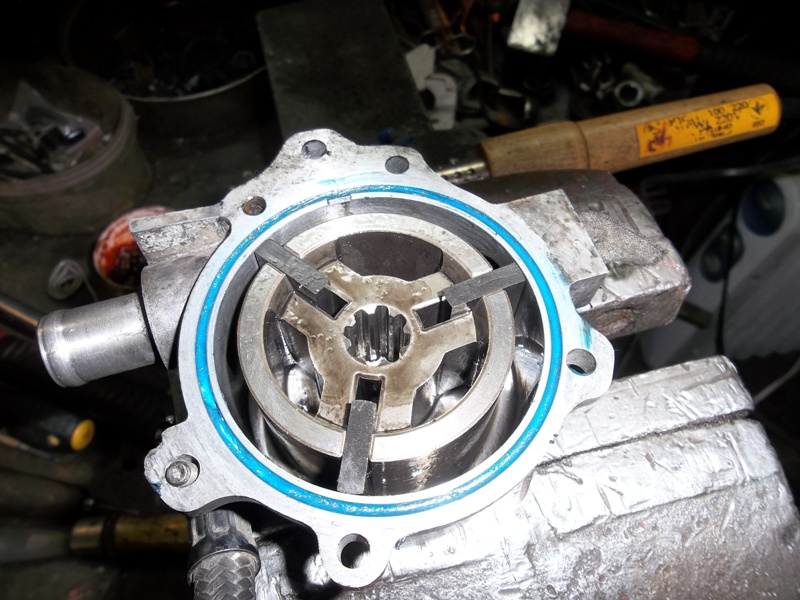

Сообщение after » 13 дек 2015, 19:01
Вот он, виновник
064 Вакуумный насос разобран

Re: При нажатии педали тормоза загорается/моргает лампа "bra
Сообщение Страусь » 16 дек 2015, 05:41
Руфат
Раз мастер говорит, что есть связь - то наверное он скажет, при каких значениях давления масла вакуум будет недостаточным :wink:
Добавлено через 1 минуту 27 секунд:
Re: При нажатии педали тормоза загорается/моргает лампа "brake"
Я ведь не утверждаю, что вакуумному насосу не нужно масло.
Просто его диагностировать на основе давления масла вызывает вопросы.

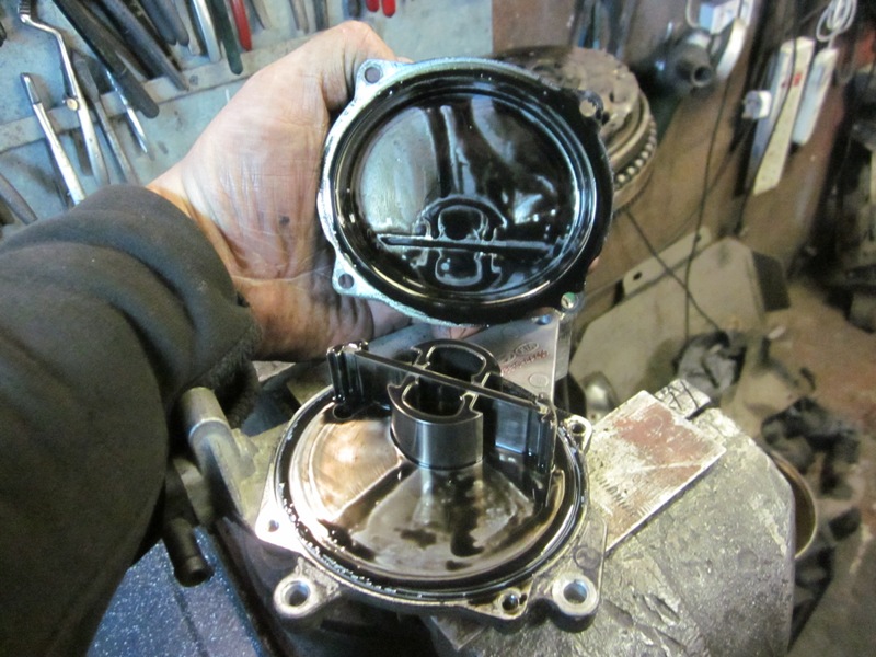

Сообщение after » 16 дек 2015, 08:48
Зависимость конечно есть и это заметно при езде с недогретым до конца двигателем и полностью прогретом. Может тут не только давление масла, но и сама конструкция насоса является причиной. На таком насосе
Вакуумный насос на генераторе
такой проблемы не было.
Сообщение ВЕЛ » 17 дек 2015, 09:46
1. Состояние масла конечно будет влиять на создание вакуума.
Если я не ошибаюсь, конструкция как дорестайлового, так и пострестайлового вакуумного
насоса - это коаксиальные насосы, у которых роль уплотнителя играет - масло.
2. Вязкость масла и будет определять глубину вакуума в таком варианте насоса.
Гуще масло - лучше уплотнение. Жиже масло - меньше вакуум. По моим наблюдениям,
после пробега 7 тысяч, лично у моего авто масло становилось жидковатым.
3. Мне непонятна фраза про 4 литра масла. Не сходится дебет с кредитом....
ведь должно быть в системе - 8 литров...
4. Вязкость масла, точнее - его малая вязкость, она помимо уплотнения играет по идее
еще одну злую шутку. Насос, создавая вакуум, сбрасывает излишки "уплотнительного"
масла в движок. Так вот одно дело, забирать густое масло (там отверстия ооооочень
маленькие), и другое дело - забирать масо жидким, как вода. Тут недолго и масляное
голодание словить насосу.
