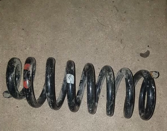

signalman писал(а):Добрый день. Что, никто не ставил пружины от дизеля на бензинку? Подходят они по размерам или нет, подскажите пожалуйста...
Возьми мои от дизеля,Лежат уже лет пять.

Не сгнили еще? Или они новые?

signalman писал(а):Не сгнили еще? Или они новые?
Я их снял сразу,как купил машину. Даже почти не ржавые.

gorojanin писал(а):Я их снял сразу,как купил машину. Даже почти не ржавые.
Добрый день. Так а за сколько хочешь продать пружины?
