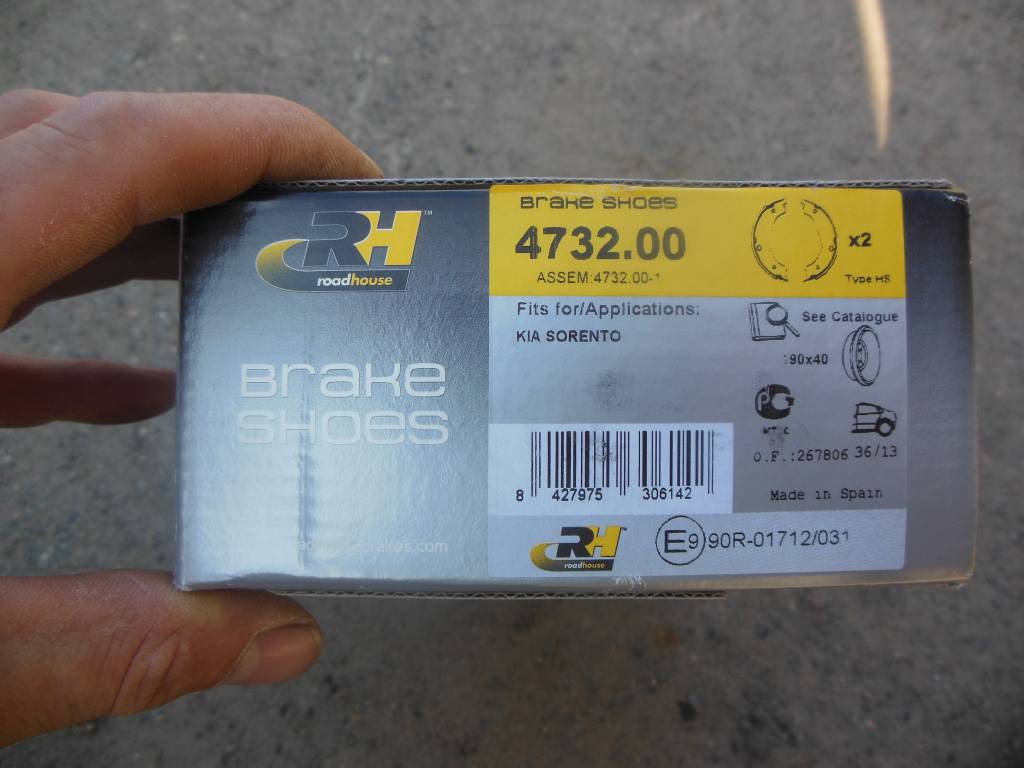

Re: Регулировка ручного тормоза
Сообщение КСИ » 25 июл 2014, 21:37
BlkDem писал(а):
NON Moderator
Шапку темы оформил. Если есть дополнения или кто-то желает самостоятельно заниматься оформлением шапки - пишем мне.
Если сочтете нужным, то можно присунуть в шапку:
Цена у нас 1200 рэ:

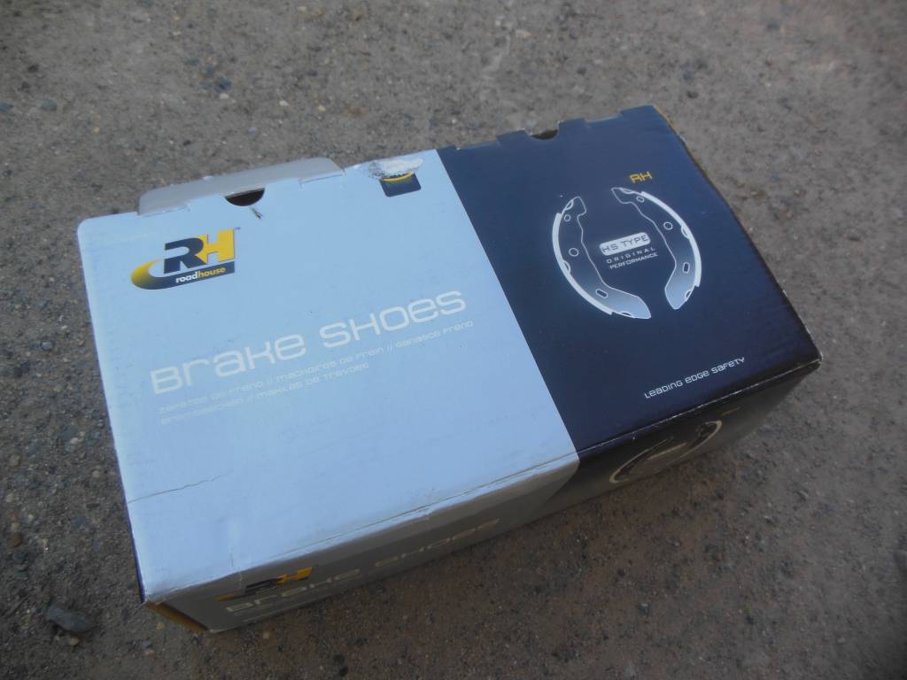

Сообщение о 544 су » 29 авг 2014, 13:33
kapger писал(а):Однако наблюдается (прослушивается) непонятное похрустывание при прокручивании этого заднего левого колеса. У нас на Соренто нет никаких постоянных и вялотекущих "болячек", связанных с задней полуосью? Например, с подшипником задней полуоси или еще с чем
Было такое. Сначала изредка потрескивало. Потом начало поскрипывать. На третий день засвистело - ступичный подшипник в труху.
