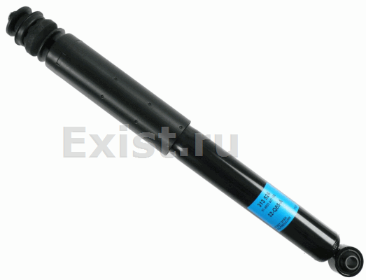

FOM писал(а):Поставил в выходные эти пружинки на Вилюйской. И перед, и зад. Амортизаторы не менял, впереди стоят прошедшие не менее 60т. каябы эксель, сзади - родные, мягкие судя по году выпуска - пробег больше 135т. км. Опыт Андрея grom подтвердился - перед поднимается маловато. Измерения +- 5мм показали расстояние спереди до арки 47,5 см, сзади - 52 см. Тем не менее после моих бывших 42,5-43,5 см по кругу впечатляет и пока ничего менять не буду.
Советую заменить амортизаторы: родные короткие - зад 580 мм. перед не помню, но у тебя сейчас пружины сжаты и находятся в сильном напряге, поэтому машина сейчас у тебя жосткая, как телега без рессор и нет подъёма, у меня стоят иромани +35, аморы описание ниже, высота 700 мм., авто поднялось на 10 см. вкруговую :ROFL: есть вопросы - пишите в личку :arrow: фото моего авто, до установки и после есть на форуме немного выше, смотри :Yahoo!:
Советую заменить амортизаторы: родные короткие - зад 580 мм., параметры КАЯБА Kayaba 349115 Амортизатор подвески газовый, задней "Excel-G"

[/b] перед не помню, но у тебя сейчас пружины сжаты и находятся в сильном напряге, поэтому машина сейчас у тебя жосткая, как телега без рессор и нет подъёма, у меня стоят иромани +35, аморы описание ниже, высота 700 мм., авто поднялось на 10 см. вкруговую :ROFL: есть вопросы - пишите в личку :arrow: фото моего авто, до установки и после есть на форуме немного выше, смотри :Yahoo!:
Boge 32-Q85-A для Sorento II (JC) 2.5 CRDi [D4CB] 170 л.с. Дизель 2006 — 2009 задний мост для автомобилей со стандартной ходовой частью
Boge 32-Q85-A Амортизатор подвески газовый, "Automatic"
2 1
5 дн.
ЭКЗИСТ цена за 2 амортизатора 3 043,84р. доставка 3 дня

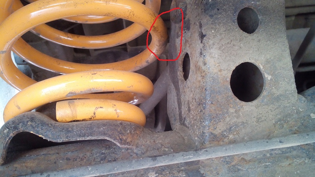

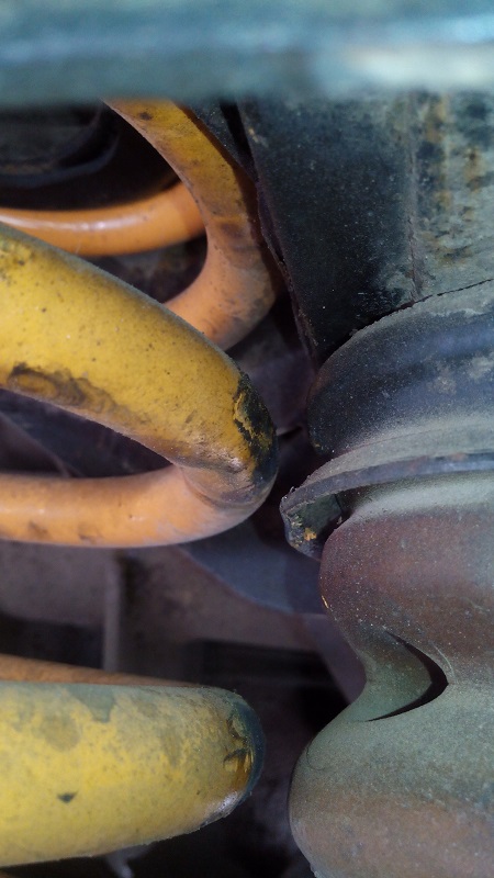

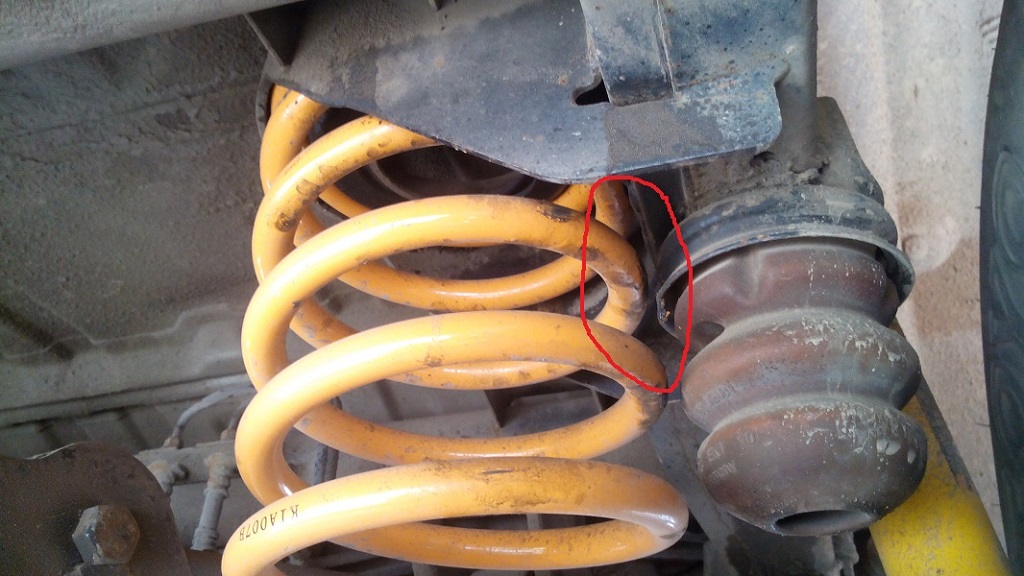

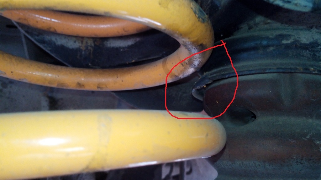

FOM писал(а):Если это про верхнюю опору задней пружины, то её надо поставить от дорестайла.
Резинки я поставил от дорейстала, но все равно, с левой задней стороны, возле крепления рычага с верху моста немного задевает. Пружина широкая в том месте. Справа трется об отбойник.
левая сторона
правая
А не придет ли северный зверек пружинам, в тех местах где они трутся? :o Пружины пробовал сдвигать, не помогает, возвращаются в исходное положение после нескольких сотен км.
После пробега в тыщу км, перед просел с 52см до 50см(проставки 15мм), зад c 52,5см до 51,5см. Измерения от центра ступицы до верха арки.

Сообщение FOM » 08 июл 2014, 13:00
Да, проблемные места для трения те же. Вот от них с помощью монтировки и такой-то матери мне показалось получилось пружины немного отодвинуть. Через недельку посмотрю, действительно ли получилось.
Писец надеюсь не посетит неожиданно, но путь для ржавчины будет открыт, если трутся.
Появилось еще тут умозрительное, сильно не пинайте... Если опору с той стороны где трется сделать немного толще, то пружина там будет больше поджата изначально и при работе её будет немного выгибать в противоположную сторону и этого может будет достаточно. Может кстати от того что резинка как-то неодинаково становится при монтаже и появляются варианты - трет/не трет. И при малых допусках из-за большего размера пружины это оказывается критичным.

kost писал(а):А не придет ли северный зверек пружинам, в тех местах где они трутся?
Я б шлифанул болгариной отбойник справа и кронштейн слева :)

Про проблемные места трения.
Парни, а не возникало ни у кого идеи вернуть мост относительно кузова в исходное положение? То, что мост уезжает в сторону даже при небольшом лифте - никто не задумывался?
Тягу Панара на классике пока никто не отменял :wink: и вполне вероятно, что пружины встали р*ком вместе с мостом.
Как вам такая версия?
