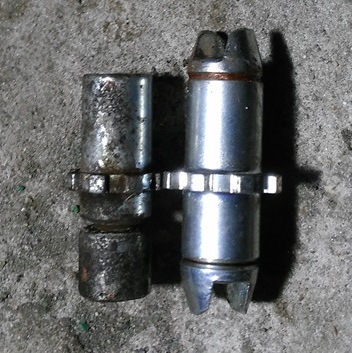

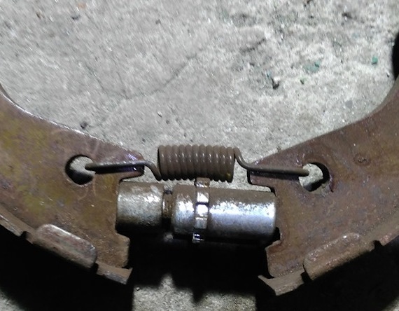

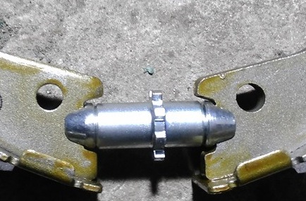

Разобрался я с темой колодок стояночного тормоза. В общем у многих они не подходят из-за различия регулировочных натяжников. У кого то они с отверстиями в концах, соответственно и колодки сделаны с выемками, которые вставляются в отверстия натяжника. А у кого то натяжник с вилками в концах, для них есть колодки с плоским краем, который вставляется в прорезь вилки. В общем у кого натяжник в виде вилки, подойдут такие колодки - 1046227 фирма FriTech(Италия) цена в автодоке 1200р., или 01047 фирма LPR (Италия) цена 1400 в автодоке.
Вот так выглядят эти натяжники. Справа вилкой, слева с отверстием.

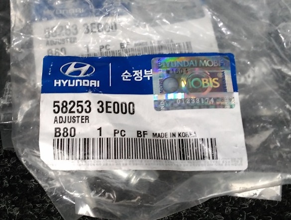

Вот номер натяжника с вилкой, если кто захочет перейти на них.
Вот так выглядят колодки с разными натяжниками

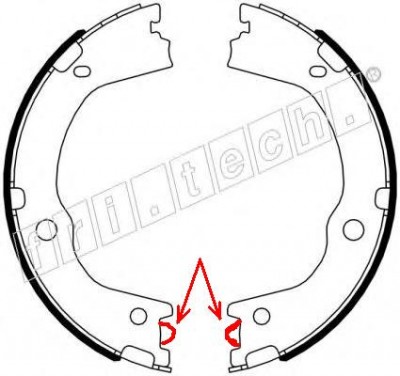

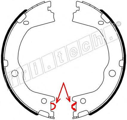

Если вы хотите выбрать колодки другой фирмы, смотрите на картинку в каталоге. На картинке они есть с выступами и без. Вот картинка из каталога которая без выступов для натяжника с вилкой. На ней я подрисовал красным цветом выступ который должен быть под натяжник с отверстием.

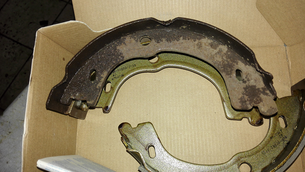

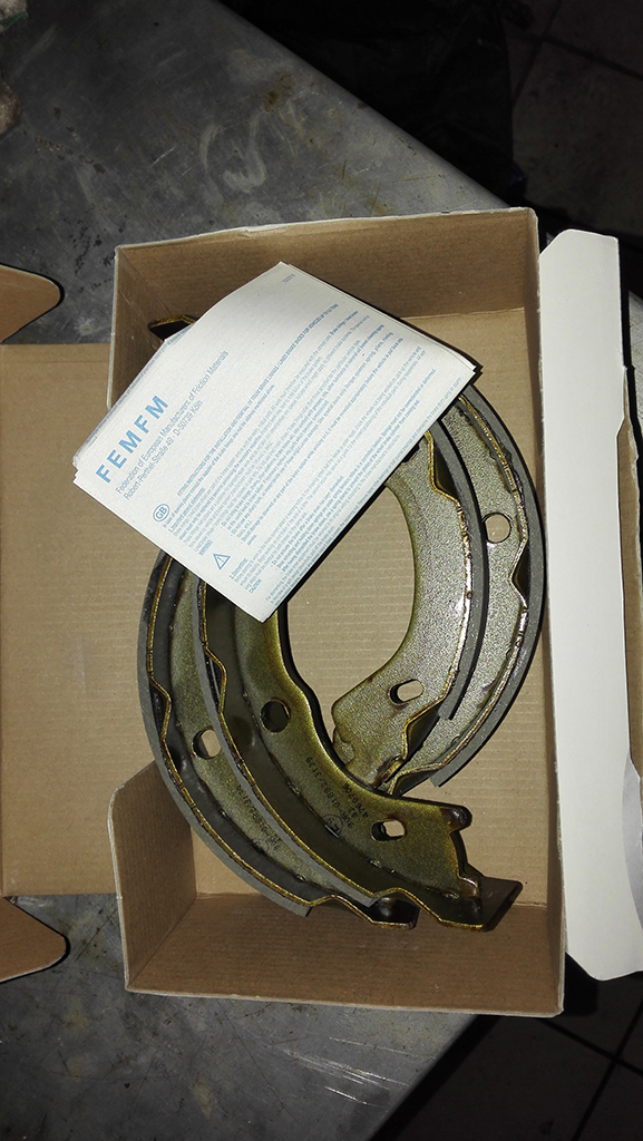

На прошлой неделе заменил колодки ручного тормоза, пробег чуть больше 106000км. На левом заднем вообще не было колодок, на правом заднем колодки валялись в барабане :).
Посмотрев стоимость оригинала (583503ED00) немного "припух", 2859руб. на *Autodoc. Заказал NK 2735791, стоимостью 1240 руб. Пришли в коробочке, с инструкцией. Полностью аналогичны оригинальным колодкам. Одним словом не прогадал заказав и установив NK.
На фотографии отлично видно что оригинальная колодка и NK абсолютно идентичны. (Сверху старая оригинальная колодка, внизу новая NK).
