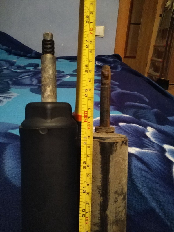

По заду руки чешутся, но не знаю какой лифт выстрелит, толи 50см+- толи 57см. А моих амо ( доминант с солдатиками-проставками) на 57см. не хватит.Поэтому решил не спешить, может до весны, ямы у меня нет. Но хочу сделать тест, на шиномонтаже поднять домкратом жопу и подсунуть под задний мост или раму пружины и опустить, сделать замер этих пружин под нагрузкой, ну и потом выщитать какой они +- могут дать лифт. Если допустимый то смело в сервис, если нет то до весны.

вик1 писал(а): толи 57см.
57см точно не будет.
У меня 57см на пружинах длиной 510мм и прутком ближе к 15мм.
Амортизатор что справа, замер от пола, не от центра уха.

О как! Спасибочки!!! уже интиреснее. Я то думал у вас длина пружины 490, тогда наверно больше 53 лифт у меня не выстрелит на этих пружинах, будем пробовать :D
