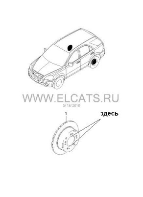

Balbes писал(а):Вдшкой побрызгай в месте захода диска на ступицу...далее, все как обычно - наставляешь короткую деревяшку через проем в защите от снятого суппорта и стучишь каждый раз прокручивая сам диск...через н-е количество "стуков" начнет сходить...
Alex69 писал(а):откручиваешь два потай болта и вкручиваешь их в два отверстия с резьбой в барабане, подкручиваешь-обстукиваешь, и так до тех пор пока не отойдет, резиновую заглушка для регулировке колодок, можно попробовать их свести. удачи
Balbes писал(а):Там же свободный диф...
accent писал(а):Начинать буду с ВДшки,
Симонович писал(а): подогрей тормозной барабан по всей окружности маленькой паяльной лампой
