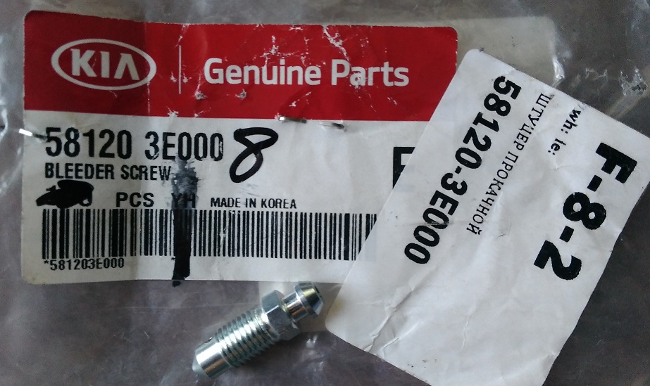

Сообщение Andrey456 » 16 май 2018, 20:09
Покупал 58120 3Е000, диаметр 8мм - 176руб./шт. На мой дорестайл подошёл. Заказывал ещё с таким кодом - 581252F000, на сайте писали, что аналог, но они диаметром 10мм. Стоили 12руб./шт. Мне не подошли, так и валяются десять штук, благо не дорого.

Сообщение Grim » 03 апр 2021, 20:20
Сцуко, это фиаско. заказал 58120 3Е000 согласно фотке верхнего поста...получил 10мм резьбу и под ключ на 10. у меня дорест. и резьба 8 мм и ключ на 8. может по ключу можно определять, какая резьба...
