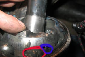

Да, посмотрел, странно. Раньше такого не видел. Должна быть нормальная технология снятия, а не выламывания стопорного кольца. Кстати, судя по фоткам, у тебя внутренняя обойма скоро мяу скажет.

Могу ошибаться, но я вижу большой износ отверстия в обойме для шарика. Самый передний на фото.

LEO писал(а):я вижу большой износ отверстия в обойме для шарика
Как это можно определить, если там на фото всё в довольно приличном слое смазки? Даже без смазки износ по такой маленькой фотографии не увидеть.
Помнится, у меня на первой машине пыльник порвался и ШРУС начал щёлкать в поворотах. Разобрал, но визуально не понятно было, насколько сильный износ. Просто поверхность обоймы и шаров стала уже не "зеркальной", а с мелкими щербинками. Причём их даже без смазки было практически незаметно, так что на этих маленьких фотках да под слоем смазки делать какие-либо выводы нереально. И если пыльник до снятия был целый, то скорее всего ничего ни с обоймой, ни с шарами не случилось.

ShineOn писал(а):Как это можно определить, если там на фото всё в довольно приличном слое смазки?
Вот та же фотка. Красным обозначен сам шарик, а синим - то изношенное место в обойме, которого быть не должно :)

Судя по качеству обработки поверхности отверстия, сдаётся мне, что это так было задумано.

Сообщение LEO » 14 сен 2008, 22:09
Hrom писал(а):Ну ты блин даешь
ShineOn писал(а):сдаётся мне, что это так было задумано.
Ну по крайней мере, отверстия в ШРУСе Москвича 2141 выглядели совсем по-другому. Намного меньше, и почти полностью круглые.

LEO писал(а):podvoh
Не.ее Такой " износ" во всех шариках - по кругу :idea: Зачем - Х.З. :shock:
