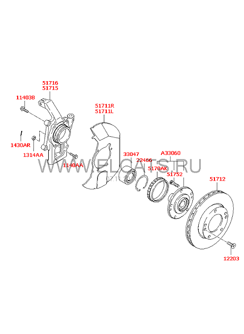

Сообщение КОРЕШ » 03 май 2011, 08:12
По ранее указанным кодам в экзисте ничего не найдено. Новый код шпильки 51361-3E000

Сообщение Максим » 10 июн 2011, 12:40
А от других авто шпильки подходят или нет, кто менял подскажите. Думаю разобрать и вытащить, потом на поиски, а вдруг не найду...

Добавлено через 21 день 1 час 26 минут 23 секунды:
Поменял на переднем колесе. Тормозной диск снимать не нужно. Снимаем суппорт, при этом открывается доступ к тыльной стороне ступицы, т.е. шпильку можно менять вполне, только провернуть колесо так, чтобы обломанная шпилька оказалась напротив места расположения суппорта.
