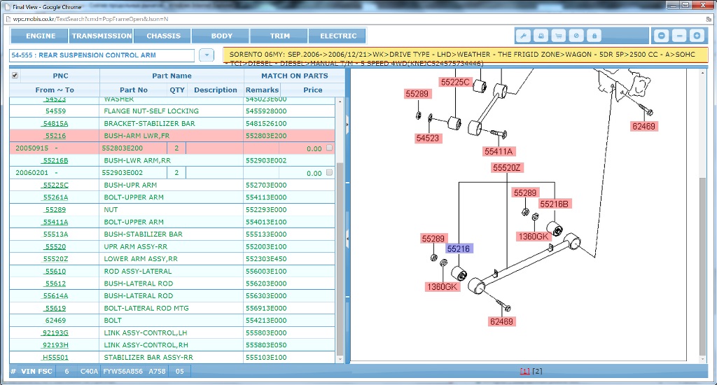

Игорь, по твоему ВИНу Мобис даёт 200:

netoka писал(а):Игорь, по твоему ВИНу Мобис даёт 200:
Спасибо за информацию.
Так и Elcats по моему VIN даёт его же...

Сообщение Ale-X » 23 май 2014, 17:03
По твоему вин`у бьется 55230-3E350 Тяга задней подвески
Добавлено через 1 минуту 5 секунд:
в автодоке 3200 срок поставки 9 дней
Добавлено через 1 минуту 32 секунды:
резинки в них по ~400р имеет смысл, кмк.

Сообщение andrewman » 23 май 2014, 17:11
Ale-X писал(а):По твоему вин`у бьется 55230-3E350 Тяга задней подвески
Спасибо огромное! Тогда, наверное, дешевле сайлентблоки отдельно взять. Задние по 500р, передние по 700р, за перепрессовку рублей по 500 наверное, итого примерно 4400р. А рычаги 6400р + снять/поставить...

Сообщение Ale-X » 23 май 2014, 17:26
Перед
Зад
А по цене уж как договоришься, работа прямо скажем не интеллектуальная.
