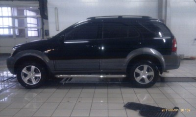

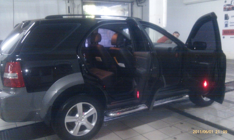

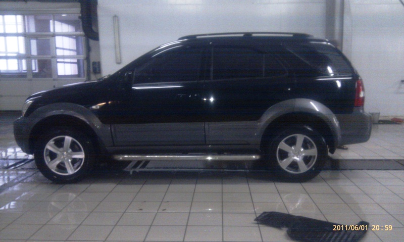

Фотки моего авто после замены на ARB OME:
