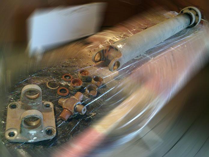

Снял передний кардан... крестовина РАССЫПАЛАСЬ... заказал (оригинал - 1160 руб), через пару дней привезут.
Граната, которая находится на другой стороне вала (со стороны переднего моста)... в ней как-то масла совсем нету... как и какое масло забивать в эту гранату?

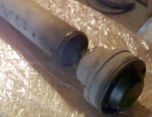

Сообщение Balbes » 26 фев 2012, 09:10
Возможно надо проверить:
1. Рулевые карданчики, особенно посмотреть нижний.
2. Крестовина на переднем кардане (или крестовинЫ, если парт-тайм).
3. Правый шрус в месте сочленения с "удлинителем" (промвалом).
На 2-х фото вверху поз.2 и 3 показаны.
