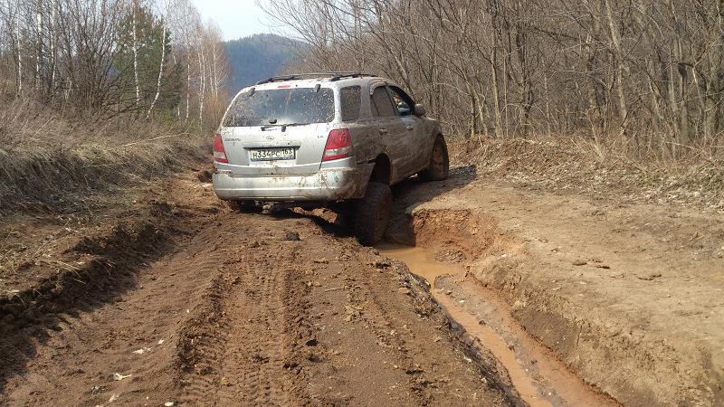

стойки стабилизатора - в декабре смотрел были живы. Одно колесо внутрь уходит, а другое выдвигается, т.е. мост как бы вокруг кардана крутится.
лифт нормальный, пружины HR+45 чуть подпросевшие, там уже не 45 а 30-35см завышение. И проставки 40мм сзади - они дают ровно сколько есть завышение, итого где то 70мм получается. При штатном расстоянии от арки 46см, у меня 53, думаю это не особо и много..
Важно что - амортизаторы в рабочем диапазоне, отчего скачет то.. Может жестковаты газелевские амортизаторы для соренто?
Добавлено через 3 минуты 35 секунд:
Gubkin писал(а): нэверю и прям тормозные шланги не мешают отбою в 20 см ?
ничего там не мешает. на фото - ход ограничен стабилизатором, шланги еще не в натяг.
Видел подобные фото и с рестайл-соренто, нормально там колеса ходят, главное амо длинноходные должны быть, они ограничивают.
