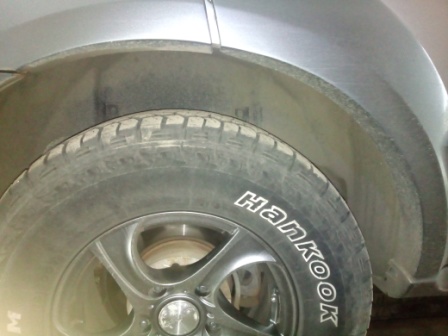

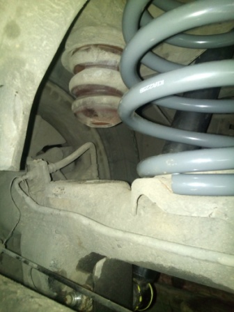

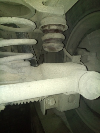

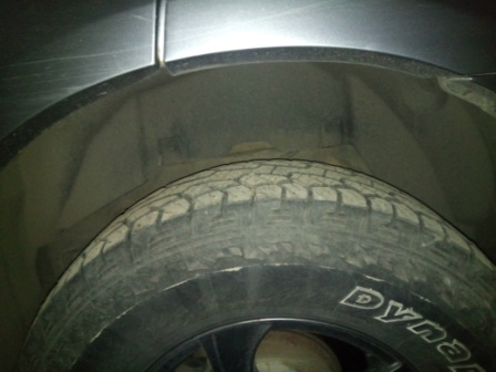

Я поменял и задние пружины, и передние на "РИФ +35". Сзади поставил газелевские "Сасчи", спереди газо-маслянные "Bort". Машинка реально задралась, управляемость улучшилась, правда прибавилось жесткости на заднем диване, надо попробовать пригрузить зад. На легком бездорожье пробить подвеску не реально. На передней оси со старыми пружинами было-46 см от центра до арки-стало 51, зад не мерял, но на фото все видно.
Расстояние до отбойника стало.
Расстояние до отбойника было
Стало
Было
