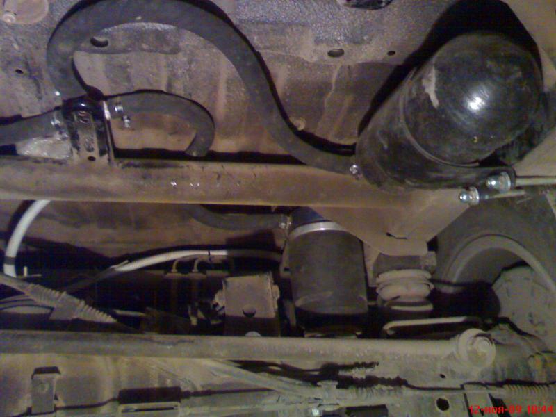

Re: Пневмоподвеска на Соренто
Сообщение Axel » 01 апр 2010, 08:04
У меня стоит рессивер на 3л.
Пробовал ездить без него, значительно снижается комфорт.
Поездил два дня и вернул обратно.
Хотя по сравнению со штатными пружинами и F9000 без рессивера покажется сказкой, но с рессивером еще лучше.
