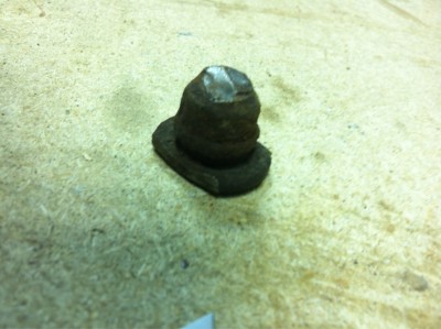

Сергей564 писал(а): Далее вопрос, что делать с дыркой в скобе?
