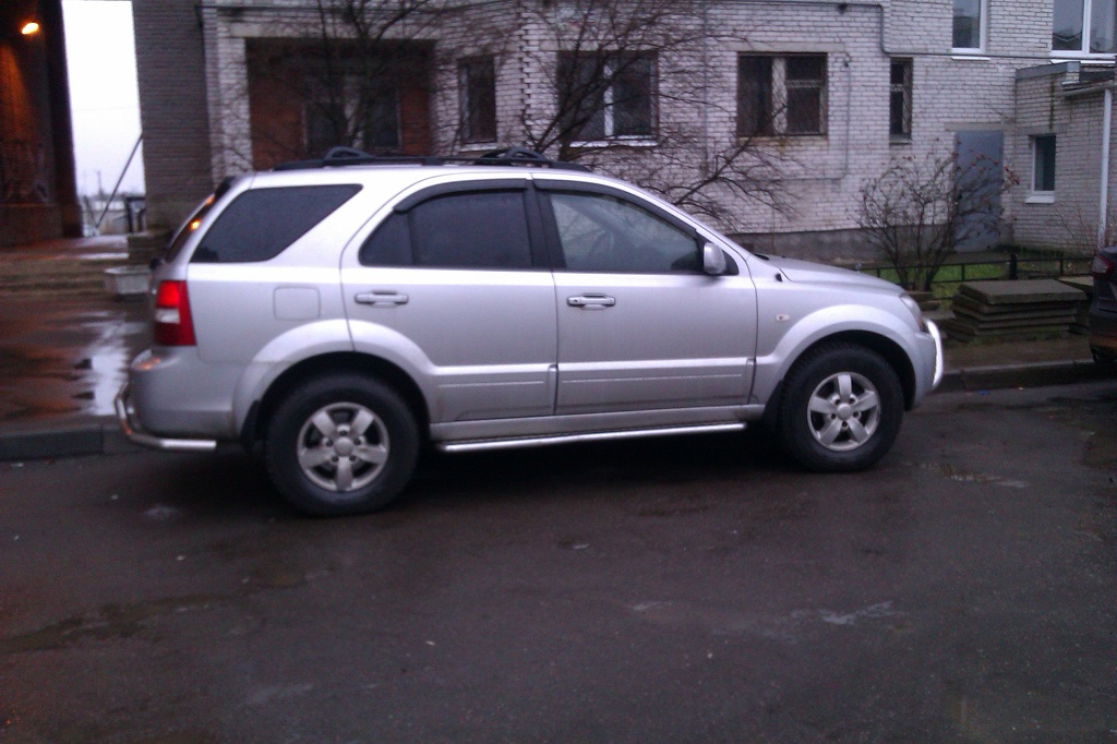

Сообщение Densaf » 05 янв 2014, 20:17
вот как стало
замена на фобос в круг

Сообщение Gubkin » 05 янв 2014, 21:00
48/50 - перед/зад чот маловато, учитывая склонность к проседанию.
Надо короче сразу с проставками ставить чтоб было 51/53 :)
Re: Пружины ФОБОС+25мм.
Сообщение Densaf » 05 янв 2014, 21:20
штока амортизаторов не хватит, пробои будут.
Densaf
Сообщения: 95
Зарегистрирован: 25 май 2013, 20:17
Откуда: Гатчина, Ленинградская область
Имя: Денис
Сообщение Nikolay0812 » 05 янв 2014, 21:21
Gubkin писал(а):Надо короче сразу с проставками ставить чтоб было 51/53
А зачем???Имхо-оптимальный лифт.
Если будут быстро просаживаться,тогда уж и думать о проставках.
Сообщения: 12677
Благодарил (а): 885 раз.
Поблагодарили: 1314 раз.
Сообщение Gubkin » 05 янв 2014, 21:26
Nikolay0812 писал(а):А зачем???Имхо-оптимальный лифт.
100% будут просаживаться на 10-20 мм в год. Лучше заранее подумать, чтоб по 10 раз не разбирать.
Через год без проставок будет 47/48 и нафиг такое надо ? :) имхо, конечно
