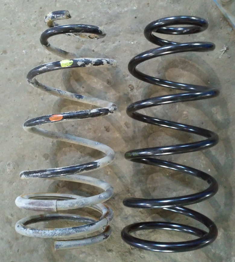

Сообщение treff » 27 авг 2016, 19:17

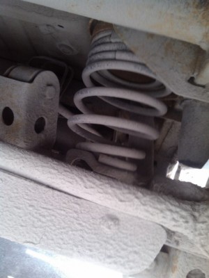

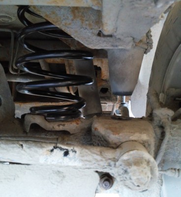

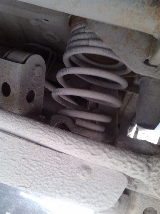

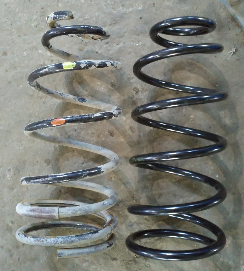

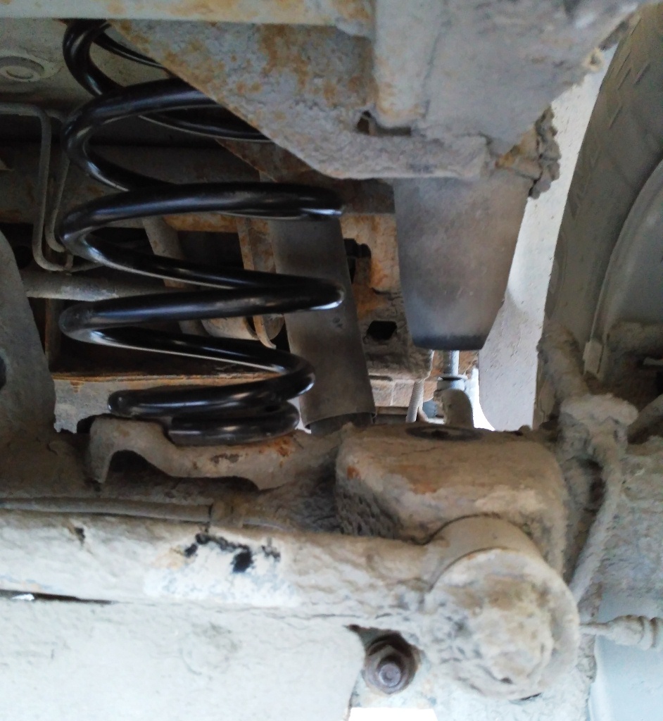

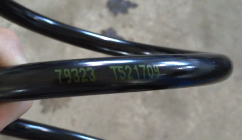

Сегодня поставил назад Lesjofors 4244229. Хотел от прадо 120, но ценник тупо больше в 2 раза...
По замерам толщина прутка 14,5. Длина около 385, трудно точно померить...
До этого стояли от самовыравнивайки с проставками. Но проставки просто сложили верхние витки. Поставил новые без проставок. До замены было 47см, стало около 49. Аммортизаторы Kayaba от газели, номер не помню. Плюс обрезал селфовские отбойники (на фото пока необрезанные). Теперь надо нагрузить народу и попробовать на лежачих полицаях... Но улучшения однозначно есть. Гребенку проходит намного лучше.
