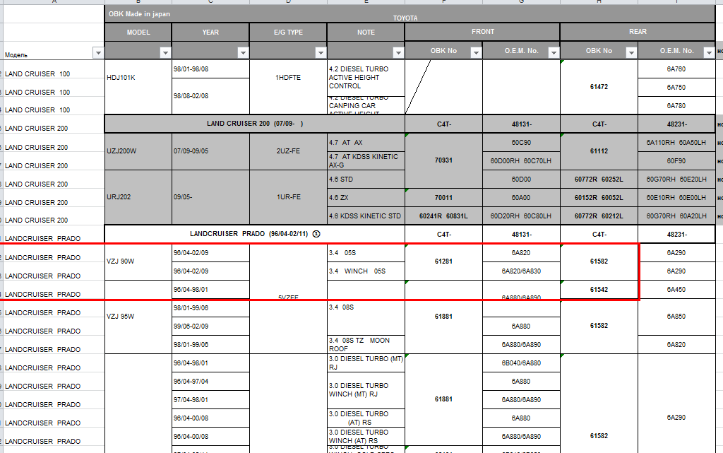

Други, вот аналогом RF6048 http://www.autodoc.ru/Web/price/art/RF6 ... n&access=1
идёт 2 варианта
OBK C4T61582H
OBK C4T61542
Фирма так то известная, не хуже Каяб )
Но параметры... есть хоть какие-то данные о применимости, размерах ?
Добавлено через 1 час 33 минуты 25 секунд:
нашел такую инфу
C4T61582 = Toyota 48231-6A290
C4T61542 = Toyota 48231-6A450
Но это ничего не прояснило
И что такое "H" ?

C4T61542 аналог килен 64022 14 диаметр прутка, 145 диаметр пружины 384 высота пружины. C4T61582H аналог килен 64021 13,5 154 383' данные по аналогам из автодока.
Добавлено через 2 минуты 4 секунды:
Gubkin C4T61542 аналог килен 64022 14 диаметр прутка, 145 диаметр пружины 384 высота пружины. C4T61582H аналог килен 64021 13,5 154 383' данные по аналогам из автодока.

Я вот думаю, что поставить на зад для эксперимента
KAYABA RF6048 от Прадо 90
Длина [мм] 382 мм
Вес [кг] 3,63 кг
Форма пружины винтовая пружина
Внешний диаметр [мм] 146 мм
Ходовая часть для автомобилей со стандартной ходовой частью
Толщина 1 [мм] 14,25 мм
или
KAYABA RA2806 (передние от Патрола)
Характеристики:
Длина [мм] 405 мм
Вес [кг] 4,29 кг
Внешний диаметр [мм] 155 мм
Толщина 1 [мм] 14,75 мм
по цене одно и тоже
Второй вопрос, что такое S в обозначении пружин ОБК
есть OBK C4T61582H (аналог KAYABA RF6048 от Прадо 90)
а есть OBK C4T61582SH

Gubkin S желтого цвета супер усиленные, H синие/серые просто усиленные при стандартных размерах более жесткие из за состава стали и закалки
