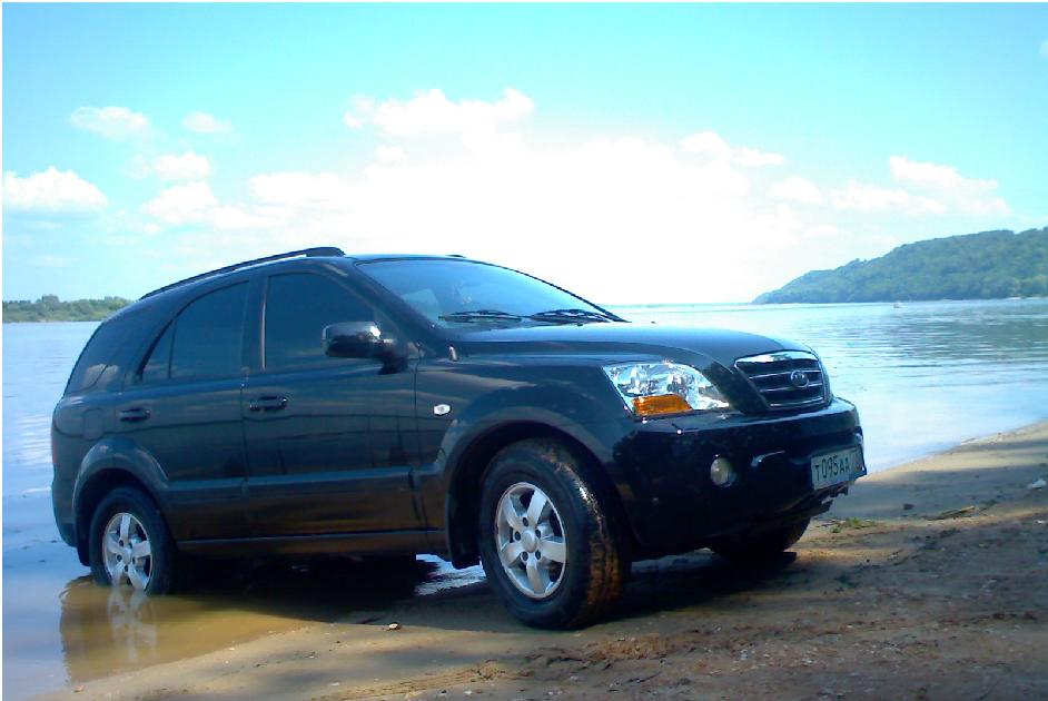

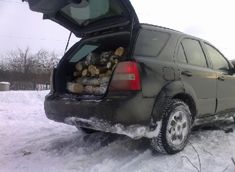

Сообщение gordey37 » 07 фев 2010, 22:57
смотрел фото не нашел особых отличий в просадке пружин 2 года назад и сегодня.
Вложение .jpg больше недоступно
.jpg
2009
фото конечно не для оценки но все же............
где то читал что сзади растояние до отбойников 3 см, т.е. на 4 см не может просесть авто, он просто ляжет на отбойники.
у мнея думаю как раз тот случай.
