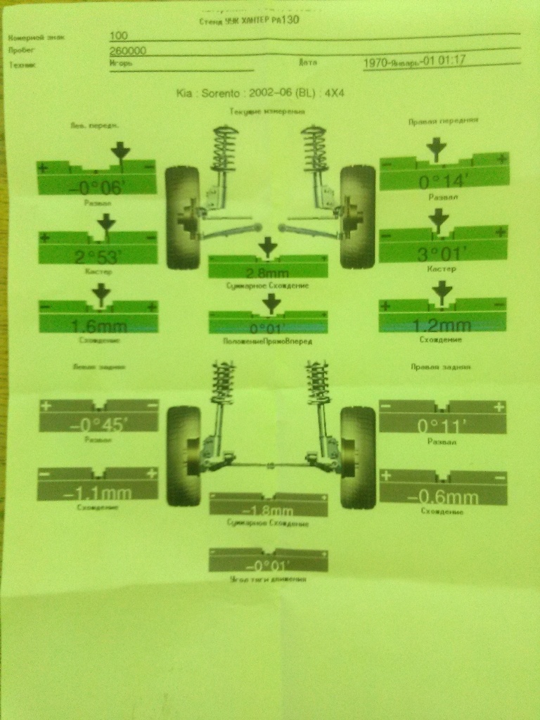

Azyrynga писал(а):что-то накосячили в подвеске.
исключено 100%!
- там даже отъявленный рукожоп не сможет накосячить :D негде ошибиться...всё стоит новое и оригинальное - муха без билета не пролетит :lol:
Ладно,начинается гадание на кофейной гуще, а жаль. Буду пробовать менять кастор и развал - кули делать.

Давненько слышал, что жрёт резину не развал, а неправильное схождение. У тебя схождение положительное, возможно от этого и рыскает. Развал в минусе - попробовать на 0 или чуть на плюс - чтобы не жрало внешние кромки.

Darsen писал(а):Буду пробовать менять кастор и развал - кули делать.
Дело в том, что, когда не накосячено, стандартные значения развал-схождения работают на 5+.
Добавлено через 1 минуту 38 секунд:
Darsen писал(а):исключено 100%!
- там даже отъявленный рукожоп не сможет накосячить негде ошибиться..
Ви плохо знаете наших людей-)
Они постараются-).
Как вариант, болты затянули на вывешенной машине.

Вот подсказали, что на курсовую устойчивость - может влиять не отцентрованная рейка - какие будут мысли ?
У меня сейчас вправо оборотов больше,чем влево - на четверть

Сообщение DiCh » 18 ноя 2016, 11:36
Чему удивляться, если на распечатке значения "разбросаны" в разные стороны. Да, они в допуске, но что мешает подвести к средним значениям? Да, не забудьте давления в шинах перед регулировкой проверить.
