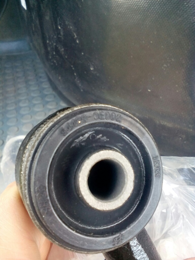

Сообщение alex324 » 01 июл 2019, 12:15
54480-3Е002 это, видимо, 002.
Успел сейчас сфотать перед заменой. Прежние CTR прошли 75+ т.км, обеим шаровым капут, сайленты целые.

Сообщение Vl@dK » 01 июл 2019, 13:41
alex324 писал(а):Прежние CTR прошли 75+ т.км, обеим шаровым капут, сайленты целые.
Когда менял заводские рычаги на пробеге около 80тык, сайленты были в хлам, а шары вполне рабочие.
Позже перепрессовал на них сайленты и катал еще около 30-40 тык.
