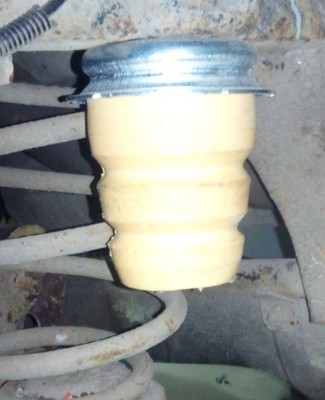

Всем привет. Может я повторюсь , не когда всю тему курить.Вобщем лопнул отбойник на заднем мосту. Посмотрел стоимость отбойника в сборе, и ох...удивился цене. 1500 руб на сторону. Начал прикидывать, что делать и куда идти. Хорошо что не далеко, всего то до машины Ситроен Джампер, где лежал не давно купленный отбойник на зад. Такого совпадения я не ожидал. Цена вопроса 600 руб на сторону. Фирма Сте-лок с . другие фирмы присутствуют тоже. Вопрос цены.Фото ниже.

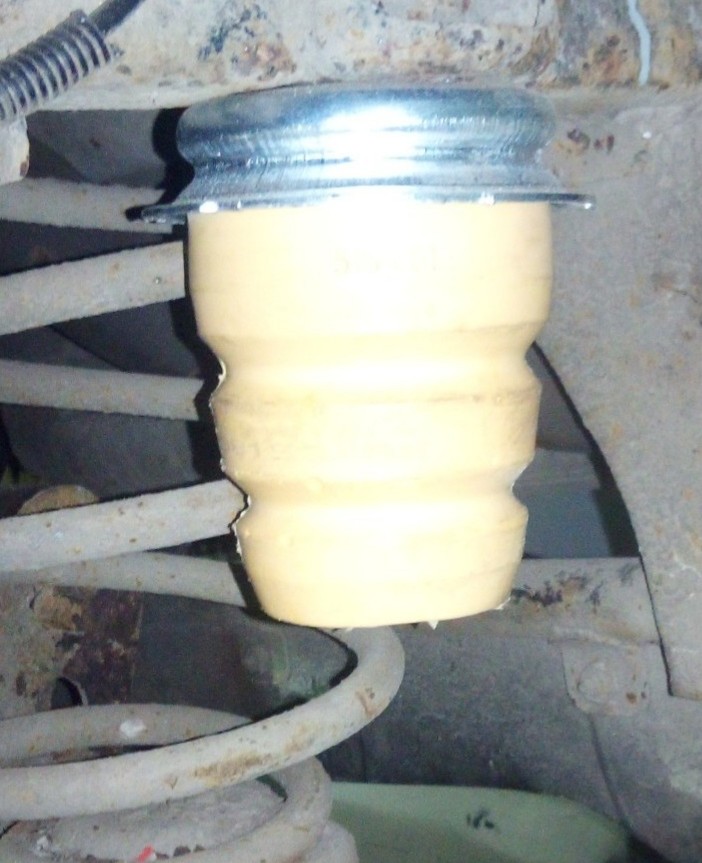

Тоже себе поставил именно эти отбойники Stellox код 1198126SX ( у меня один сгнил и отвалился где то в дороге, другой развалился у меня в руках) Родные за дикую цену я даже не рассматривал, от Газа дешево но мне показалось не эстетично.
В чашки отбойников Стелокс уже приварен болт с нашей резьбой и я решил что сейчас быстро накручу от руки и в путь, но не тут то было.
Вот так выглядят эти отбойники в сравнении со штатными.
Дело в том, что у меня пружины АшЭр дорестайлового размера и широкая часть новой чашки явно цеплялась бы при движении за пружину.
По этой причине я решил немного доработать чашки от Ситроена. Вкруг срезал болгаркой нижнюю часть чашки, срезал ввареный болт, чтобы прикрутить на родные болты, ну и покрасил черной молотковой эмалью :D
Прикрутил на место, встало и работает отлично, смотрится великолепно.
Прошу прощение за качество фото.
Уже проехал после установки около 3тыс.км. и по трассе и груженый и по пересеченке.Всё отлично.
