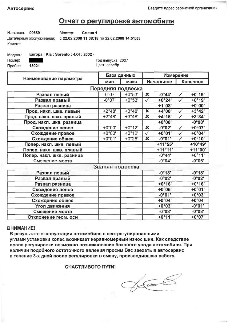

Сообщение Stalker59 » 27 фев 2008, 08:07
По отбойникам. Старые болтались, поэтому умельцы поставили от 2108. Говорят встали на ура.
2 раза делали развал-схождение все равно влево немного уводит. Специалисты мля.
Скоро ТО-1. Прошлый раз дилер хорошо сделал развал-схождение, надеюсь и сейчас сделает.
В целом небо и земля. Опят эмоции... :oops:

Сообщение ВЕЛ » 27 фев 2008, 09:31
Странно, я менял аммо сам, и сход развал не делал, все путем.
Ведь там сбиваться нечему. Геометрию колес определяют
верхний и нижний рычаги, а также рулевые тяги от рейки.
А их я не отвинчивал, а только отсоединял шаровую опору
верхнего рычага.
И до и после замены всех аммо машинка рулится отлично,
никуда не уводит.

Сообщение LEO » 27 фев 2008, 15:32
Stalker59 писал(а):2 раза делали развал-схождение все равно влево немного уводит. Специалисты мля.
Передние колеса местами перекинь, если будет тянуть вправо или станет нормально - то это резина. Если также будет тянуть влево - значит меняй развальщиков.

Сообщение ВЕЛ » 27 фев 2008, 16:37
Полностью согласен с таким советом.
У меня была такая фигня на вазовской классике.
Несколько человек пытались убрать увод влево, на встречку.
И на украине один хлопец, промаявшись с час, переставил
вот так же местами колеса, и все выяснилось.
Причем сначала резина такого эффекта не давала,
а потом, по мере езды дефект проявился

Сообщение Stalker59 » 29 фев 2008, 09:54
Кстати вот мой отчет по развалу-схождению.
Новые аммо до и после.
До него, со старыми аммо никуда не тянуло.
