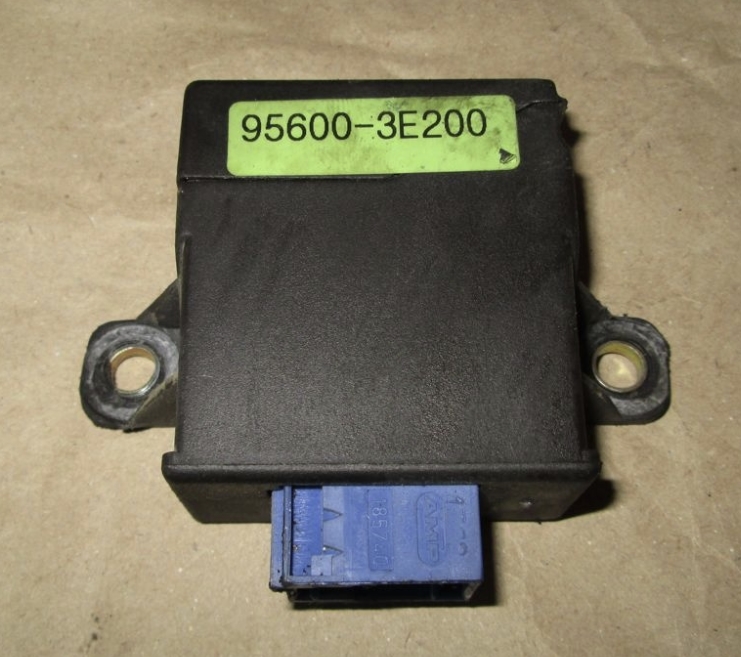

Сообщение morbid » 21 янв 2020, 21:01
ilay_nsk
Блок управления ГУР смотрел?
Над правой коленкой находится, где датчик климат контроля.
Так выглядит...

Он же написал, у него рейка без датчика и нет блока.
