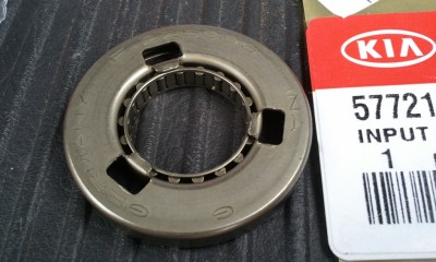

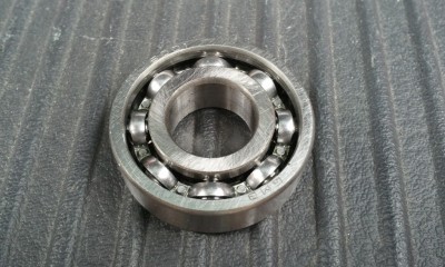

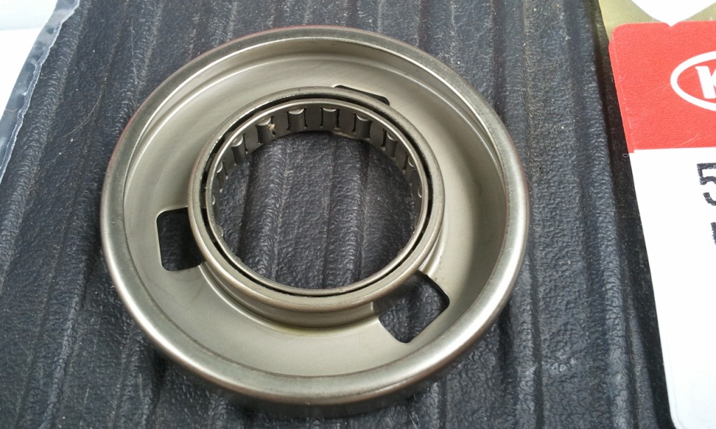

Только я вот никак в ум не возьму, если там не конические подшипники, то как они вставляются? По идее должны запресовыватся... если нет, то как там люфты и зазоры выбираются между корпусом и подшипником, подшипником и валом? ведь по любому узел нагруженный, особенно на внедорожнике с такой массой.
