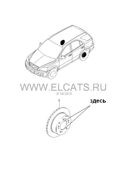

Сообщение sem » 18 май 2010, 10:59
обычно прикипает где указано на рисунке. нужно прочистить по кругу тонкой отверткой, залить WD-шкой и стучать аккуратно кувалдочкой, терпеливо и долго, пока не сдвинется с мёртвой точки.

Сообщение Accent-58 » 18 май 2010, 11:52
да, там и прикипело, смог снять, пришлось правда колотнуть кувалдочкой достаточно сильно, через деревяшку, слетели как с добрым утром.
