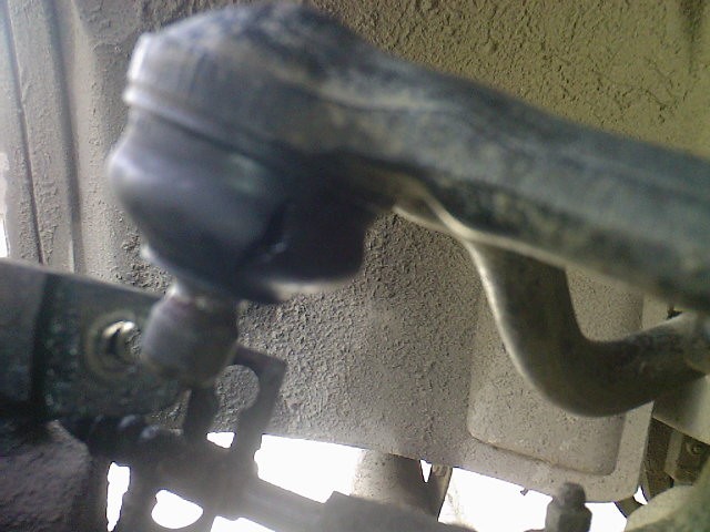

Это пыльник с дефектом

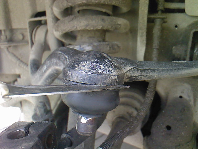

Снимается легко при помощи ножа и молоточка, удаляем старую смазку обязательно, бо она грязная...

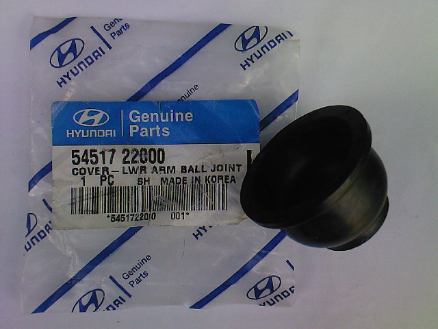

А это новый пыльник, кстати подходит от Мицубиси Галант "один в один"
