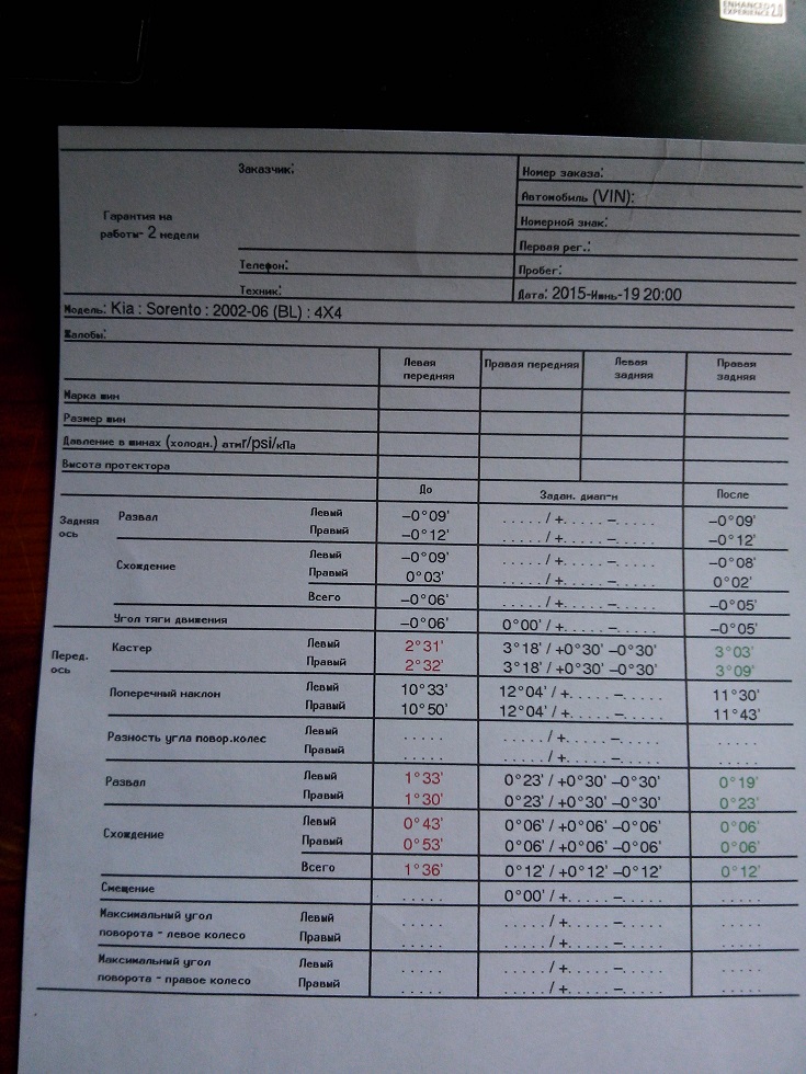

Развал-Схождение (отчаялся отрегулировать). Помогите советом

дык от кастора поди сильно то и не съест.. а развал со схождением не беда выставить

эксцентрики механик поворачивал пневмозубилом. :)

Sasha2902 писал(а):эксцентрики механик поворачивал пневмозубилом.
Походу саленблокам кирдык :D

втулки закисают и на вазах. если без горелки что то делают дальше то можно их сохраннить.
сейчас колеса стоят ровно , руль стоит ровно, машин едет прямо, не гремит, не водит. а теперь поточнее если можно как мне узнать что сайлентблокам кирдык. :D
