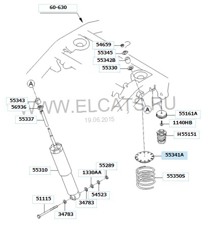

Сообщение almev » 19 июн 2015, 16:04
TRD777 писал(а):может то что она вся ржавая сверху у чашки?? :oops:
вообще, вверху, съемная резиновая чашка (проставка) куда упирается пружина...продавить ее пружина точно не должна, там не так сильно давят верхние витки пружины, как на передке.
Яма и эстакада тебе в помощь :)
расскажешь потом, что там за щелкунчик у тебя завелся :shock:

Сообщение Vladsprings » 19 июн 2015, 19:33
Да самое банальное может - пружина вышла из замка. Поддомкратить да подергать туды-сюды (только аккуратно руки!!!).

Сообщение Gubkin » 19 июн 2015, 21:23
Vladsprings писал(а):пружина вышла из замка
Из какого замка или из замка с чем ?
Или речь вообще про зАмок :lol:
Re: Щелкает задняя пружина.
Сообщение Vladsprings » 19 июн 2015, 22:46
Gubkin писал(а):Из какого замка или из замка с чем
%) Замок - это углубление, которое делается в привалочной плоскости опоры, куда вставляется конец пружины (при условии, если конец пружины не сошлифован в плоскость , конечно ).
