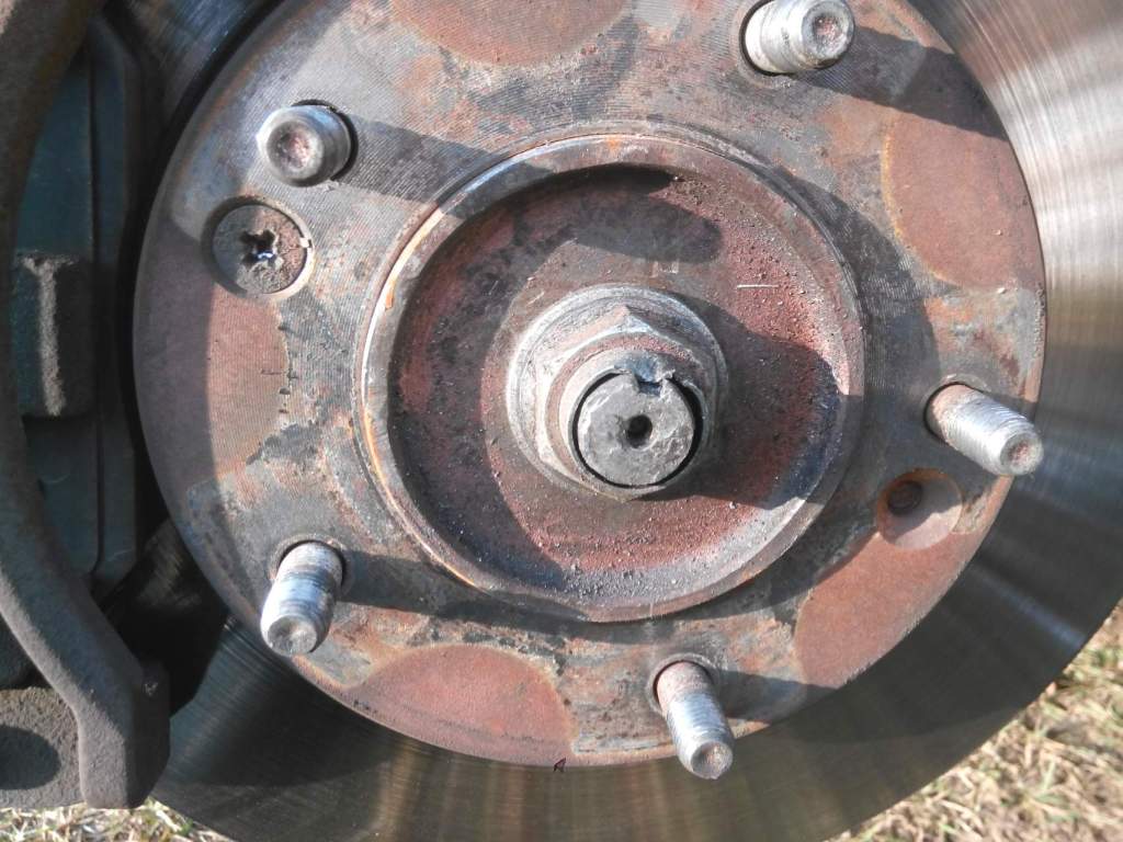

в общем, господа, сабж.сам в этой теме (диски, нагрузки, моменты, принцип сборки\разборки :) ) не секу, посему вопрос-чё за нафих? и чем это чревато?т.е. можно ли кататься спокойно до посещения сервиса(тыщи3-4)?суть трабла- сорвана голвка болта,место равномерно покрыто ржой, т.е. давно сорвана.опережая предложения высверлить и поменять скажу так, пока менял зимние колёса сорвал спину, так что ниасилю ближайшую неделю открутить колесо.
Добавлено через 3 минуты 4 секунды:
диск передний левый

igorillo1 писал(а):чем это чревато?
вообще ничем не чревато, можно даже не ремонтировать.
Функция этих двух винтов - удерживать тормозной диск от падения со ступицы, когда снято колесо.

Со ступицы диск может соскочить, если и суппорт снять...

...и шпильки выбить :D

igorillo1 писал(а):можно ли кататься спокойно до посещения сервиса(тыщи3-4)
Даже 134тысячи можно :D

Игорь ещё, добавлю, - многие их вообще обратно не ставят, чтоб обратно не мучится при откручивании, правда есть вероятность опять срыва спины при замене колеса, :lol: чуток диск будет вихляться :D Прошу не обижаться сам такой же. :lol:

batyapskov писал(а):не мучится при откручивании
Ударная отвертка творит чудеса :D

Не всегда, при смене ступичного подшипника пришлось высверливать. Обратно ставить не стал, нафиг они не нужны.
