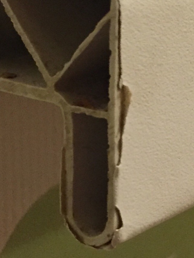

Мне последнее время понравилось делать лавки на природе из пластиковых подоконников, то же получается вечная вещь и нагрузка весовая достаточно хорошая, если лавка длинная то можно положить на уголок или небольшой брусок. Тогда вообще прыгать можно.
Тут пару лет назад по лету знакомый голову ломал, из чего сделать ребенку баскетбольный щит, да еще всепогодный. Сделали из того же подоконника, взяли на распродаже подешевле, распилили по пополам, сложили вместе, загибы пошли наружу а в стык пложили брусок и все на клей. С обратной стороны проложили два бруска и скрепили со щитом, что бы щит не переломился. Дешево, быстро и прочно, дети довольны.

Дешевые подоконники облезают со временем на улице, проверено. Делал давно и лавку, и столик.

регион 63 писал(а):Дешевые подоконники облезают со временем на улице, проверено.
Первый раз слышу, что пластик облезает :shock: и что на нём лезет если он не крашенный..... И не чем дополнительно не покрыт.. :mrgreen:
Может мы о разном говорим??

Подоконники, по крайней мере те, что продаются в леруа и прочих касторамах, имеют основу и покрытие (тоже из пластика). При интенсивной механической нагрузке (у меня лавка была в песочнице) это покрытие начинает слезать слоями. Возможно, нагрузки на щит не столь критичны, потому и полет пока нормальный. В песочнице, все-таки, постоянно абразив присутствует.
Ковырнул верхний слой ножичком, для наглядности.)
