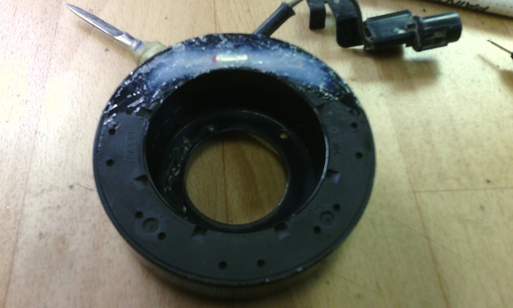

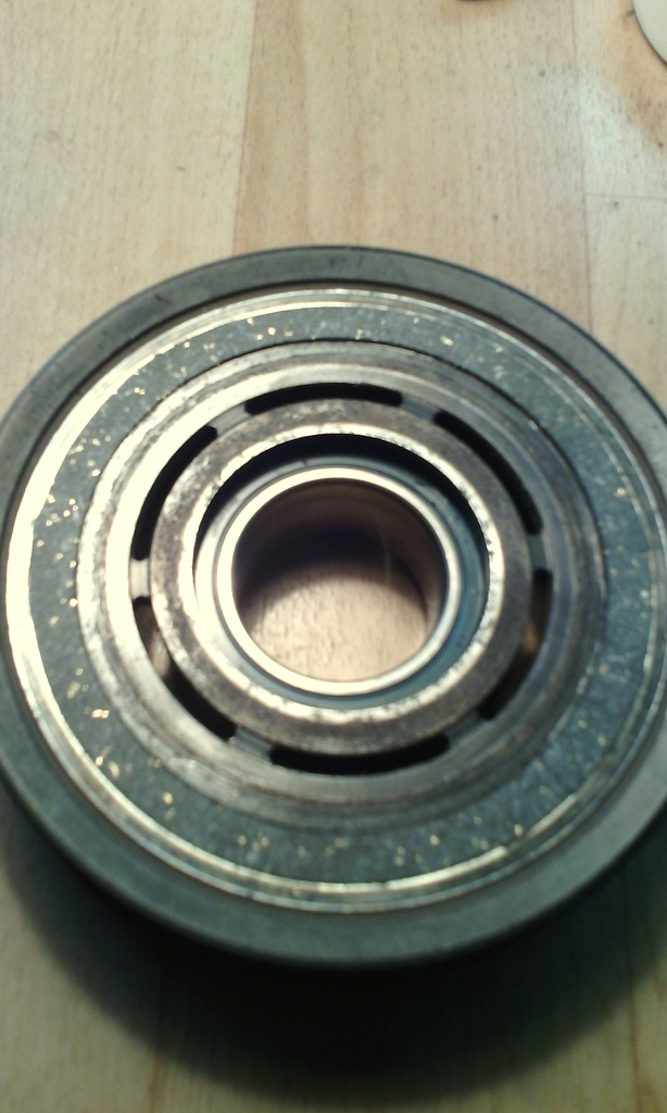

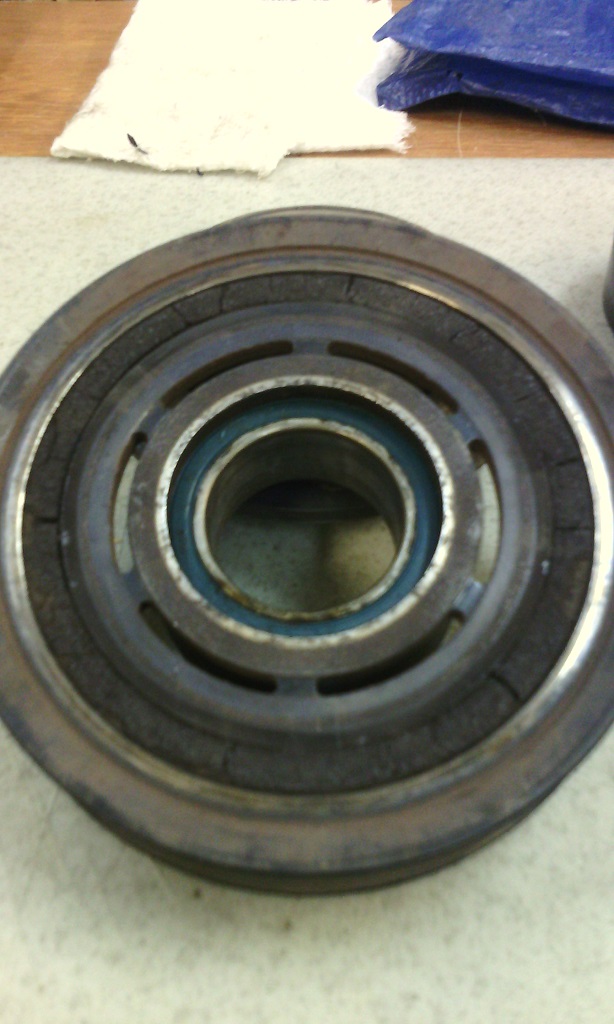

Доброго времени суток!. В итоге после снятия муфты выявилось что на катушке сгорел термопредохранитель и износился фрикцион на шкиве.
Причина: из-за износа фрикциона ступица начала проскальзывать из-за чего весь фрикцион сгорел и превратился в труху и по температуре вылетел термопредохранитель!
Термопредохранитель поменял
фрикцион наклеил новый который выточил из диска сцепления ГАЗ 53
В итоге после монтажа кондей так и не заработал( также проверил предохранители с релюшкой, все живое. Давление в магистрали тоже норм! Может ты подскажешь в чем может быть проблема? Заранее спасибо!
